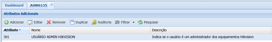

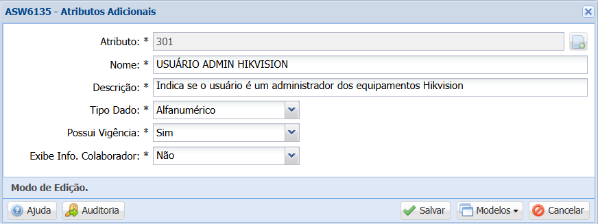

        • Acesse o programa ASW6135 (Atributos adicionais), localize ou crie o atributo 301 - USUÁRIO ADMIN HIKVISION, exatamente como nas imagens abaixo:

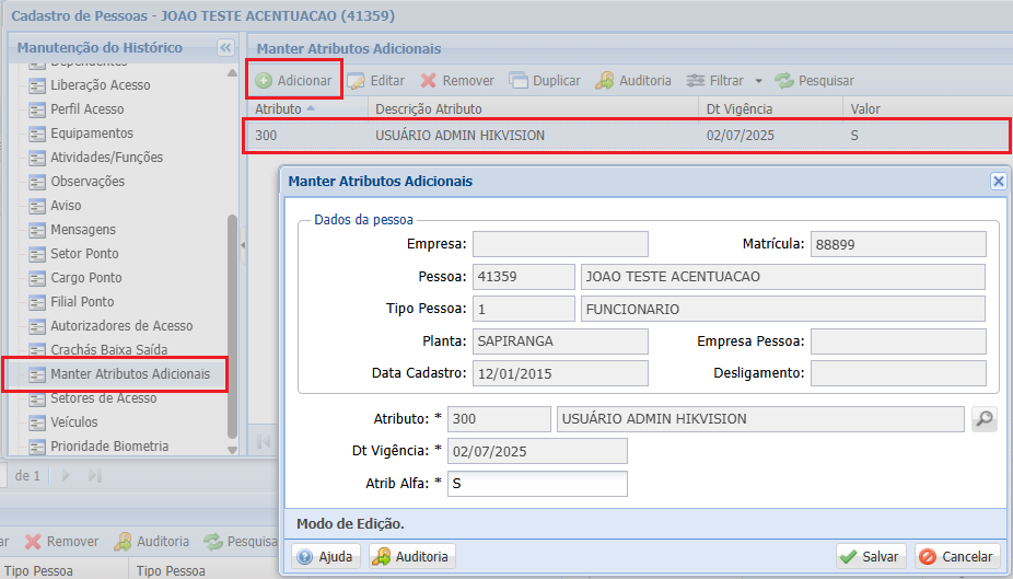

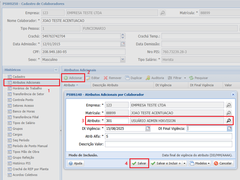

      • Depois acesse o programa ASW0010 (Akita Soft) /PSW0250 (Ponto Soft) e vincule o atributo à pessoa que será Administradora do dispositivo, conforme exemplo abaixo:
      ASW0010 - Akita Soft
      PSW0250 - Ponto Soft

      • Após definir o usuário que será administrador, confira se a pendência de envio do cadastro da pessoa foi criado nos programas ASW3201 (Akita Soft) ou PSW9240 (Ponto Soft), caso não tenha criado, é necessário forçar uma "carga" de dados manualmente.

      É possível utilizar o atributo 300 - GESTOR CADASTROS HIKVISION, para que o usuário também tenha acesso ao menu do dispositivo, porém com acesso restrito apenas para alterações cadastrais (inclusão/exclusão de face/digital). Além disso, caso os atributos 300 e 301 sejam adicionados para a mesma pessoa, o serviço considerará apenas o 301 (definirá a pessoa como administradora do dispositivo).
