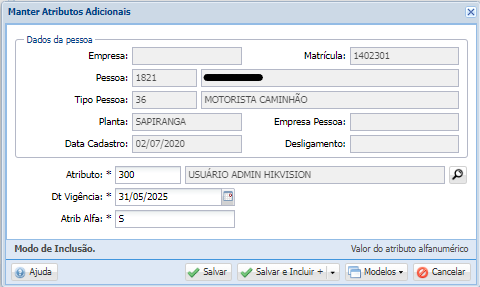

      Em clientes onde o cadastramento de faces é realizado diretamente no equipamento, anteriormente era necessário que o colaborador informasse a senha de administrador para acessar as configurações do equipamento e consequentemente o local para edição dos usuários.
      Nessa nova versão, é possível definir diretamente no AkitaSoft, quais usuários terão permissão para cadastrar faces, sem a necessidade de fornecer a senha de administrador. Acessando o menu com algum dos seus dados cadastrais, (Cartão, Biometria Digital ou Face). Além disso, dessa forma, este usuário terá acesso, somente ao ícone "usuários".
      Para realizar essa configuração, acesse a tela ASW0010 - Entre no colaborador desejado - Manter Atributos Adicionais, adicione o atributo 300 (USUÁRIO ADMIN HIKVISION), defina uma Data de Vigência e insira o valor "S" no campo Atributo Alfa, conforme a baixo:
      Obs.: Essa configuração será enviada, quando o comando 201 (HIKVISION - ENVIAR LISTA DE PESSOAS), for enviado para o equipamento.
