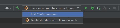

<p dir="auto"><strong><strong>Passo 1)</strong></strong> No lado direito do cabeçalho da IDE está disponível as opções de execução do projeto bem como um botão específico do contexto Grails. Clique no botão <em><strong>Grails: nome do projeto</strong></em> e em seguida na opção <em><strong>Edit Configurations...</strong></em> exibida no dropdown do clique realizado.</p>
<p dir="auto"><img src="/assets/uploads/files/1638466272420-824082e2-a389-4c63-9d11-f362253ff010-image.png" alt="824082e2-a389-4c63-9d11-f362253ff010-image.png" class="img-responsive img-markdown" /></p>

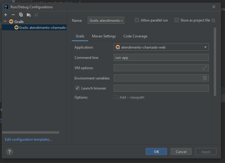

<p dir="auto">Será aberta uma window com várias opções:</p>
<p dir="auto"><img src="/assets/uploads/files/1638466414032-3767622a-4134-4047-a724-623134cfdcf1-image.png" alt="3767622a-4134-4047-a724-623134cfdcf1-image.png" class="img-responsive img-markdown" /></p>

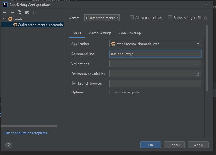

<p dir="auto"><strong>Passo 2)</strong> Em seguida alterar o valor do campo <em><strong>Command line</strong></em> para <em><strong>run-app -https</strong></em>. Feito isso clique em OK.</p>
<p dir="auto"><img src="/assets/uploads/files/1638466487651-649cc547-7472-4204-9834-f8066f30a8d3-image.png" alt="649cc547-7472-4204-9834-f8066f30a8d3-image.png" class="img-responsive img-markdown" /></p>
