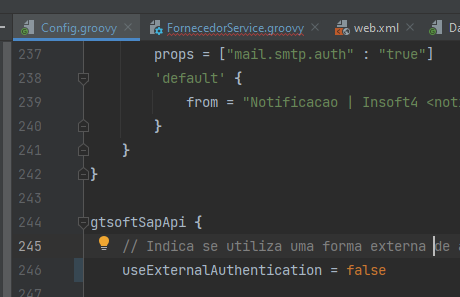

<p dir="auto">Além disso, para que seja possível realizar os testes locais, é necessário setar o parâmetro <code>useExternalAuthentication=false</code> caso contrário será tentado utilizar a autenticação configurada no Tomcat.</p>
<p dir="auto"><img src="/assets/uploads/files/1626348102626-1a19a399-8a44-45f4-8fc9-28d46f1afb6e-image.png" alt="1a19a399-8a44-45f4-8fc9-28d46f1afb6e-image.png" class="img-responsive img-markdown" /><br />
<strong>Após finalizar a etapa de desenvolvimento, antes de efetuar commit, push e a build do artefato, é necessário remover o trecho acima do <code>web.xml</code> retirando do bloco comentado, bem como informar a propriedade <code>useExternalAuthentication=true</code> caso contrário pode haver problema no cliente ao realizar deploy no seu ambiente.</strong></p>
