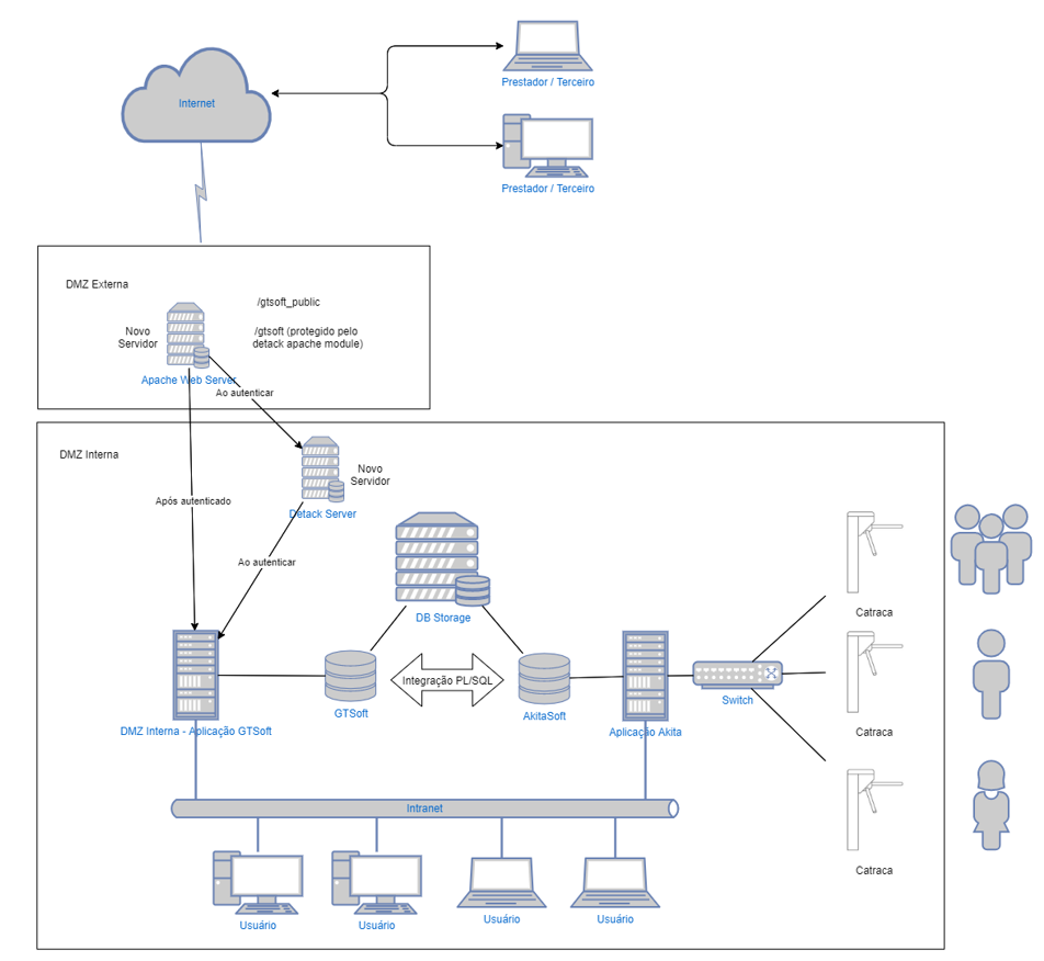

<h4>Diagrama de rede</h4>
<p dir="auto">O diagrama de rede abaixo demonstra a estrutura de comunicação entre os artefatos:<br />
<img src="/assets/uploads/files/1637958028282-1178eec8-7ed8-497b-bcb0-52de30207906-image.png" alt="1178eec8-7ed8-497b-bcb0-52de30207906-image.png" class="img-responsive img-markdown" /></p>
<h3>Configuração da página de login público</h3>
<p dir="auto">O artefato deve estar disponibilizado na DMZ externa do cliente, conforme ilustrado no diagrama de rede.<br />
