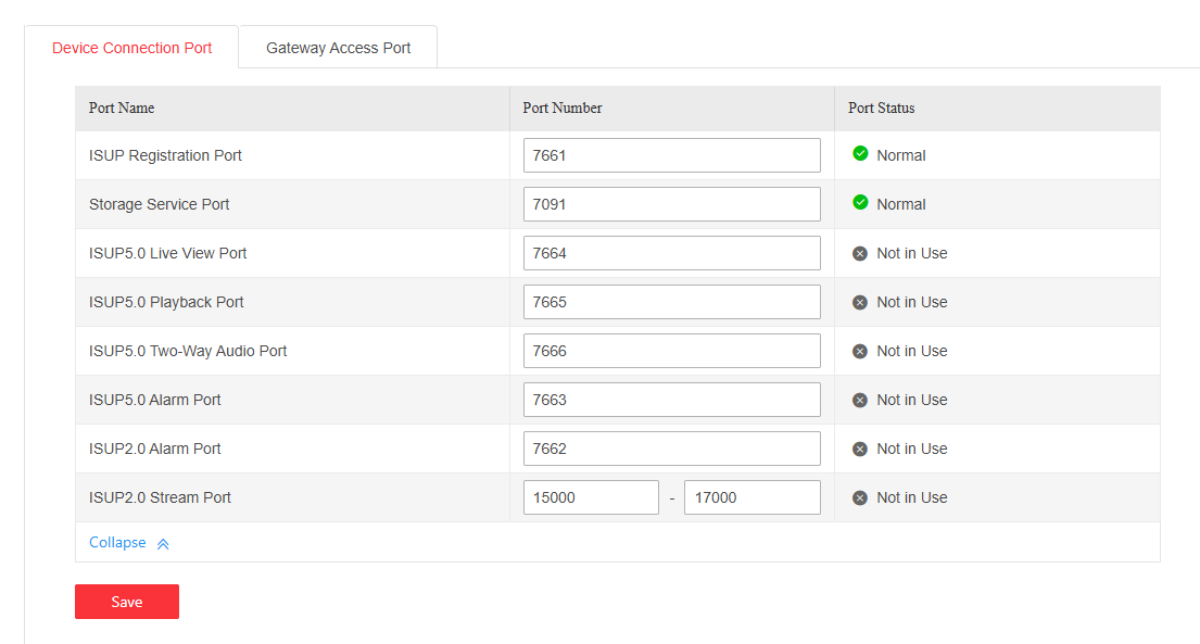

<h3>Portas no WebService do Device Gateway</h3>
<p dir="auto">O painel do Hik Device Gateway separa as portas em dois grupos:</p>
<li><strong>Device Connection Port</strong>: portas usadas pelos dispositivos Hikvision para se conectarem ao Device Gateway.</li>
<li><strong>Gateway Access Port</strong>: portas usadas por aplicações, clientes ou serviços para acessar o WebService do Device Gateway.</li>
<p dir="auto">As portas abaixo são o padrão utilizado nas instalações de exemplo. Elas devem ser conferidas no ambiente do cliente, porque o Hik Device Gateway permite alterar esses valores.</p>
<p dir="auto">Importante: os IPs e hostnames exibidos nas imagens são exemplos do ambiente usado como referência. O endereço <code>201.20.147.94</code>, por exemplo, não deve ser tratado como padrão para clientes. Em cada implantação, use o IP, hostname ou FQDN real que os dispositivos e servidores conseguem alcançar.</p>
<h4>Device Connection Port</h4>
<p dir="auto"><img src="/assets/uploads/files/1785788522148-f6422e8d-725c-4fef-be1c-7af3ea953aeb-hik-device-gateway-portas-conexao-dispositivos.png" alt="f6422e8d-725c-4fef-be1c-7af3ea953aeb-hik-device-gateway-portas-conexao-dispositivos.png" class="img-responsive img-markdown" /></p>

<p dir="auto">Para o uso normal do Insoft Hikvision Service com Device Gateway, valide principalmente <code>7661</code>, <code>7091</code>, <code>8180</code> e <code>8888</code>. As demais portas devem ser liberadas quando estiverem habilitadas ou quando o cliente também usar vídeo, áudio, playback, alarmes ou streaming pelo Device Gateway.</p>

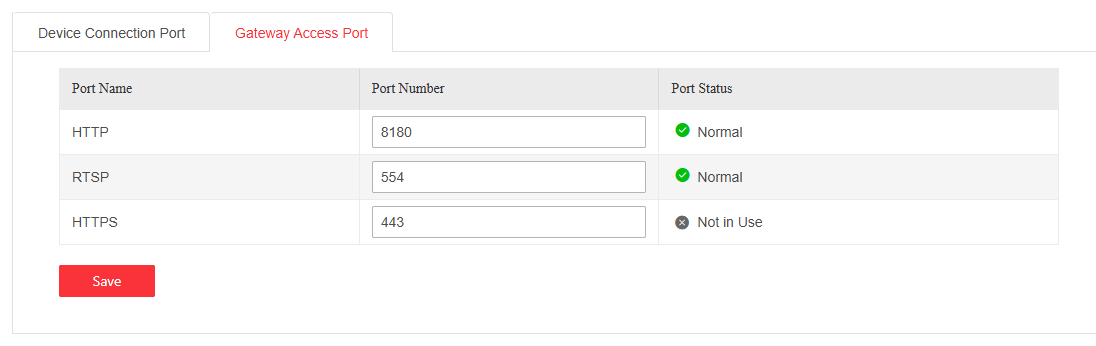

<h4>Gateway Access Port</h4>
<p dir="auto"><img src="/assets/uploads/files/1785788548719-6b259e06-e7db-4db3-b9b2-e428c9c27d87-hik-device-gateway-portas-acesso-gateway.png" alt="6b259e06-e7db-4db3-b9b2-e428c9c27d87-hik-device-gateway-portas-acesso-gateway.png" class="img-responsive img-markdown" /></p>

<p dir="auto">No código do serviço, se <code>useSsl=false</code> e <code>deviceGatewayPort</code> estiver vazio, a porta padrão usada para o WebService do Device Gateway é <code>8180</code>.</p>

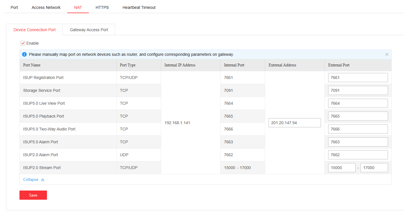

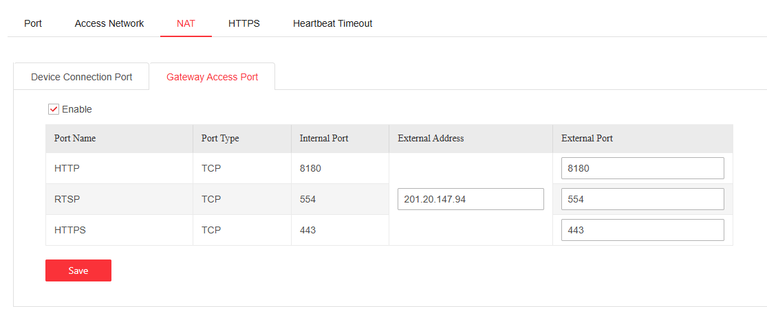

<h4>NAT no Device Gateway</h4>
<p dir="auto">Quando os dispositivos ou o servidor do serviço estão fora da mesma rede do Device Gateway, pode ser necessário configurar NAT no próprio Hik Device Gateway e também no roteador/firewall do cliente.</p>
<p dir="auto"><img src="/assets/uploads/files/1785788578526-600c4ca6-cc37-40df-b908-9f3c24382b8e-hik-device-gateway-nat-conexao-dispositivos.png" alt="600c4ca6-cc37-40df-b908-9f3c24382b8e-hik-device-gateway-nat-conexao-dispositivos.png" class="img-responsive img-markdown" /></p>
<p dir="auto"><img src="/assets/uploads/files/1785788606794-3bf5ee60-ecbd-46dd-bd74-2a3d347af3d8-hik-device-gateway-nat-acesso-gateway.png" alt="3bf5ee60-ecbd-46dd-bd74-2a3d347af3d8-hik-device-gateway-nat-acesso-gateway.png" class="img-responsive img-markdown" /></p>
<p dir="auto">No NAT, o endereço externo precisa ser o endereço realmente acessível pela origem da conexão:</p>

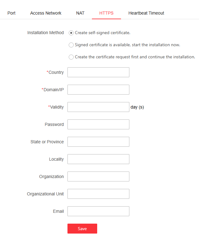

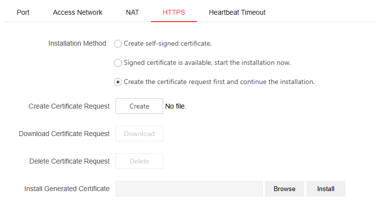

<h3>Configuração de HTTPS/SSL no Device Gateway</h3>
<p dir="auto">O manual da Hikvision orienta configurar HTTPS em:</p>
<pre><code class="language-text">Configuration -&gt; Network Settings -&gt; HTTPS

<p dir="auto">Use certificado autoassinado apenas em ambiente interno controlado, homologação ou quando a política do cliente permitir.</p>
<p dir="auto"><img src="/assets/uploads/files/1785788665935-fe57bbda-3a40-472a-b62b-d6f4b0c7e721-hik-device-gateway-https-certificado-autoassinado.png" alt="fe57bbda-3a40-472a-b62b-d6f4b0c7e721-hik-device-gateway-https-certificado-autoassinado.png" class="img-responsive img-markdown" /></p>
<p dir="auto">Passos:</p>
<li>Acesse <code>Configuration -&gt; Network Settings -&gt; HTTPS</code>.</li>
<li>Selecione <strong>Create self-signed certificate</strong>.</li>
<li>Preencha os campos obrigatórios:
<li><code>Country</code>: país;</li>
<li><code>Domain/IP</code>: hostname, FQDN ou IP usado para acessar o Device Gateway;</li>
<li><code>Validity</code>: validade em dias.</li>
<li>Preencha os demais campos conforme o padrão do cliente:
<li><code>Password</code>;</li>
<li><code>State or Province</code>;</li>
<li><code>Locality</code>;</li>
<li><code>Organization</code>;</li>
<li><code>Organizational Unit</code>;</li>
<li><code>Email</code>.</li>
<li>Clique em <strong>Save</strong>.</li>
<li>Acesse o Device Gateway por <code>https://HOST_DO_GATEWAY:443</code>.</li>
<li>Valide se a porta HTTPS ficou normal em <code>Gateway Access Port</code>.</li>
<p dir="auto">Ponto de atenção: certificado autoassinado normalmente gera aviso de segurança no navegador e pode ser recusado por clientes HTTP que validam cadeia de confiança. Em produção, prefira certificado assinado por autoridade confiável ou certificado emitido pela autoridade interna do cliente.</p>

<h4>Gerar solicitação de certificado</h4>
<p dir="auto">Use esta opção quando o cliente ainda não possui certificado, mas deseja emitir um certificado válido em uma autoridade confiável.</p>
<p dir="auto"><img src="/assets/uploads/files/1785788721324-a3f31fa3-3c77-4261-9ee5-785d679acb46-hik-device-gateway-https-solicitacao-certificado.png" alt="a3f31fa3-3c77-4261-9ee5-785d679acb46-hik-device-gateway-https-solicitacao-certificado.png" class="img-responsive img-markdown" /></p>
<li>Selecione <strong>Create the certificate request first and continue the installation</strong>.</li>
<li>Clique em <strong>Create</strong>.</li>
<li>Preencha os dados solicitados pelo Device Gateway.</li>
<li>Baixe a solicitação de certificado.</li>
<li>Envie a solicitação para a autoridade certificadora do cliente ou para a autoridade pública contratada.</li>
<li>Depois de receber o certificado assinado, volte à tela de HTTPS.</li>
<li>Em <strong>Install Generated Certificate</strong>, clique em <strong>Browse</strong>.</li>
<li>Selecione o certificado gerado.</li>
<li>Clique em <strong>Install</strong>.</li>
<li>Teste o acesso HTTPS e valide o certificado no navegador.</li>
