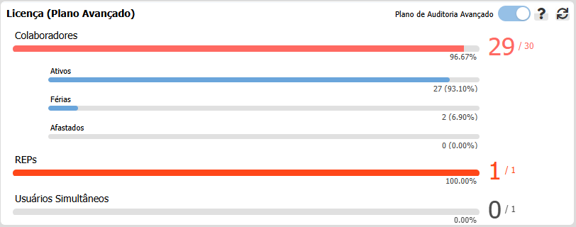

<h2>Integração com Venda Direta</h2>
<p dir="auto">Quando a licença é habilitada no sistema gerencial, a API:</p>
<pre><code class="language-text">vendadireta-pontosoftexpress-api
<p dir="auto">é responsável por criar uma nova vigência na tabela <code>CLIENTES_LICENCAS</code>, registrando:</p>
<pre><code class="language-sql">PLANO_AUDITORIA = 'S'
<p dir="auto">Após o processamento, a licença poderá ser visualizada no Dashboard.</p>
<p dir="auto"><img src="/assets/uploads/files/1782407217996-408c244a-5ab0-4ede-bea9-2c1183f9b654-image.png" alt="Licença de Auditoria Habilitada" class="img-responsive img-markdown" /></p>
