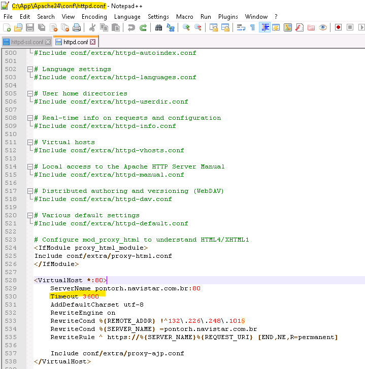

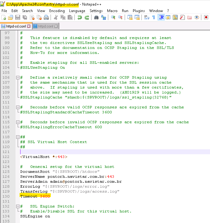

<?xml version="1.0" encoding="UTF-8"?><rss xmlns:dc="http://purl.org/dc/elements/1.1/" xmlns:content="http://purl.org/rss/1.0/modules/content/" xmlns:atom="http://www.w3.org/2005/Atom" version="2.0"><channel><title><![CDATA[&#x27;Erro 500 Internal Server Error&#x27; Timeout Apache Web Server]]></title><description><![CDATA[<p dir="auto">Observou-se a apresentação do erro Http Status 500 - "Internal Server Error" em clientes que utilizam alguma das aplicações da Insoft4, utilizando o proxy reverso do Apache, sem ter configurado devidamente o timeout na sessão de "virtualHost" dos arquivos de config do Apache.</p>
<p dir="auto">Nestas situações, principalmente as requisições mais custosas que demoram mais de 1 minuto para receber o retorno de sucesso, acabam sendo interrompidas devido ao timeout padrão de 1 minuto, utilizado no Apache. Portanto o erro de status 500 acaba sendo apresentado exatamente 1 minuto após a chamada da rotina.</p>
<p dir="auto">Para resolver o problema é necessário acrescentar a configuração de "timeout", especificada nas imagens abaixo, nos arquivos de configuração do Apache. O timeout utilizado nos exemplos corresponde a 3600 segundos (1 hora).</p>
<p dir="auto"><img src="/assets/uploads/files/1634755231517-5da43778-add8-4d3d-8d52-739ec77f66d0-image.png" alt="5da43778-add8-4d3d-8d52-739ec77f66d0-image.png" class="img-responsive img-markdown" /></p>
<p dir="auto"><img src="/assets/uploads/files/1634755276760-f40afa0b-0565-41ec-bb56-ab6d46ba50e4-image.png" alt="f40afa0b-0565-41ec-bb56-ab6d46ba50e4-image.png" class="img-responsive img-markdown" /></p>

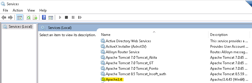

<p dir="auto">Ainda, após a configuração do(s) arquivo(s) é necessário reiniciar o serviço do Apache. Em ambientes Windows está localizado nos serviços do sistema operacional, normalmente representado pelo nome Apache2.4, conforme imagem abaixo:</p>
<p dir="auto"><img src="/assets/uploads/files/1634755612015-bb31a746-8e74-4399-add3-8f5e81486c6e-image.png" alt="bb31a746-8e74-4399-add3-8f5e81486c6e-image.png" class="img-responsive img-markdown" /></p>
