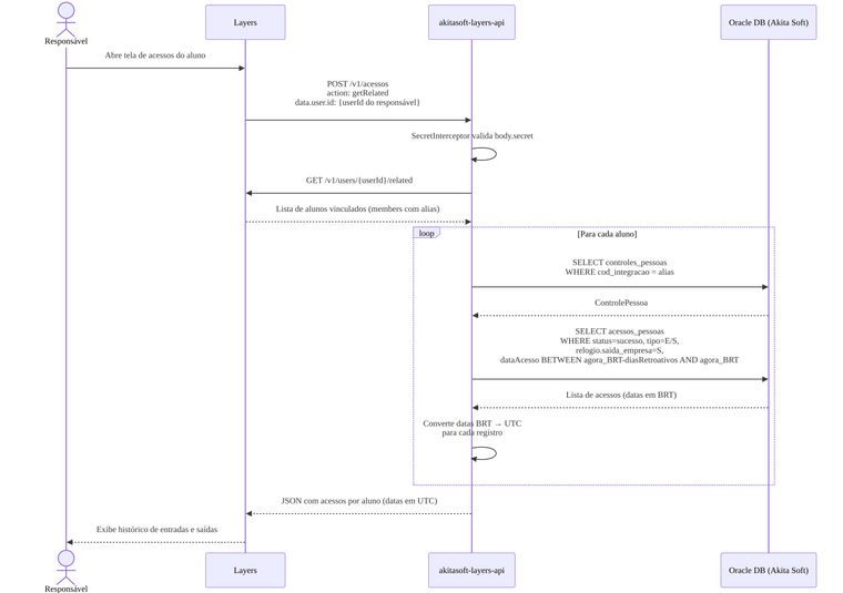

<h3>Fluxo 1 — Consulta de acessos pelo responsável</h3>
<p dir="auto">Ativado quando o responsável abre a tela de registros de entrada/saída no aplicativo da Layers.</p>
<p dir="auto"><img src="/assets/uploads/files/1779384731840-fluxo_1-resized.png" alt="fluxo_1.png" class="img-responsive img-markdown" /></p>

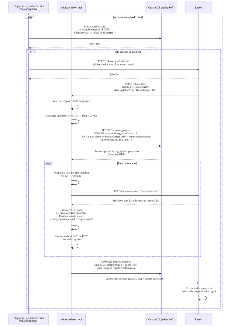

<h3>Fluxo 2 — Notificação em tempo real</h3>
<p dir="auto">Ativado automaticamente pelo job agendado. Quando um novo acesso é registrado no Akita Soft, os responsáveis recebem uma notificação push no aplicativo da Layers.</p>
<p dir="auto"><img src="/assets/uploads/files/1779384893232-fluxo_2-resized.png" alt="fluxo_2.png" class="img-responsive img-markdown" /></p>
