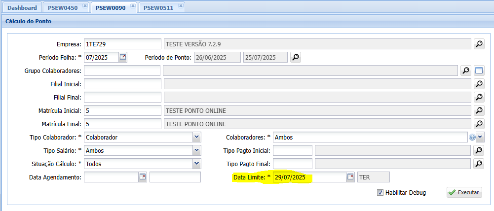

<p dir="auto"><strong>Período de Ponto:</strong> 26/06/2025 a 25/07/2025</p>
<p dir="auto"><strong>Período de Folha:</strong> 07/2025</p>
<p dir="auto"><strong>Data de Demissão:</strong> dentro do intervalo entre:</p>
<li>Final do período de ponto (<strong>25/07/2025</strong>)</li>
<li>Final do período de folha (<strong>31/07/2025</strong>)</li>
<p dir="auto"><strong>Data Limite informada no cálculo:</strong> 29/07/2025</p>

<p dir="auto">O sistema deve utilizar a <strong>Data Limite</strong> para:</p>
<li>Determinar até qual data as horas serão consideradas no cálculo</li>
<li>Garantir que o espelho de ponto reflita corretamente o período trabalhado até a demissão</li>

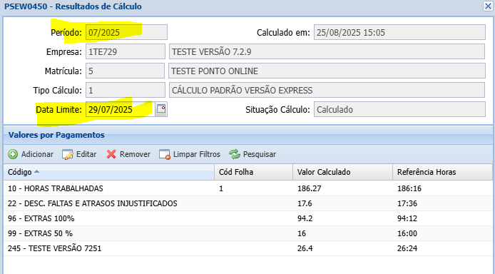

<p dir="auto">Após refazer o cálculo do cenário:</p>
<li>O cálculo da folha <strong>07/2025</strong> considerou corretamente as horas <strong>até 29/07/2025</strong></li>

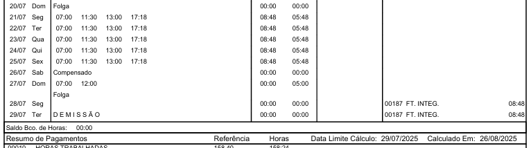

<li>O <strong>espelho de ponto foi gerado com sucesso</strong> até a data de demissão</li>

<p dir="auto">Em casos onde a data de demissão é informada entre o final do período de ponto e o final do período de folha (ex. dia 27/07/2025), é necessário realizar o cálculo no período de julho, com data limite em 27/07/2025, e não no período de agosto.</p>
