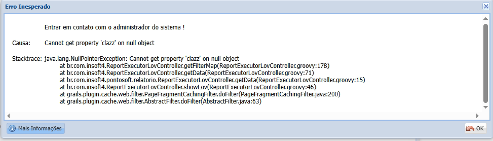

<?xml version="1.0" encoding="UTF-8"?><rss xmlns:dc="http://purl.org/dc/elements/1.1/" xmlns:content="http://purl.org/rss/1.0/modules/content/" xmlns:atom="http://www.w3.org/2005/Atom" version="2.0"><channel><title><![CDATA[Erro ao abrir a janela de filtro (lov) de um parâmetro do gerador de relatórios durante a execução do relatório]]></title><description><![CDATA[<p dir="auto">Em algumas ocasiões uma Lov (in4gr_lovs) pode ficar com um valor inválido na coluna <strong>nome_tabela</strong>. Essa coluna representa a DomainClass e sua package dentro do sistema que está usando o gerador.</p>
<p dir="auto">Quando esse valor está inválido, ocorre o erro durante a abertura da lov na tela de execução do relatório (PSW7650):</p>
<p dir="auto"><img src="/assets/uploads/files/1772023568394-349f8dc5-45d5-4356-b518-81e287d54d3c-image.png" alt="349f8dc5-45d5-4356-b518-81e287d54d3c-image.png" class="img-responsive img-markdown" /></p>
<p dir="auto">Para resolver isso, é necessário atualizar o valor do pacote com o caminho verdadeiro dele.</p>

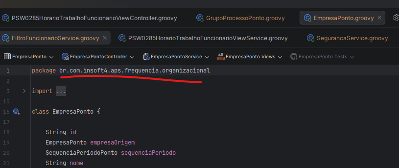

<p dir="auto">Exemplo:</p>
<p dir="auto">No banco, a Lov de EmpresaPonto tem nome_tabela com o valor <strong>br.com.insoft4.pontosoft.frequencia.organizacional.EmpresaPonto</strong>. Essa lov disparará o erro pois o nome verdadeiro do pacote e DomainClass é <strong>br.com.insoft4.aps.frequencia.organizacional.EmpresaPonto</strong></p>
<p dir="auto"><img src="/assets/uploads/files/1772023862159-380613ca-71d6-442d-84bf-4a9539284fa3-image.png" alt="380613ca-71d6-442d-84bf-4a9539284fa3-image.png" class="img-responsive img-markdown" /></p>
<p dir="auto">Para resolver, faça o update:</p>
<pre><code>update in4gr_lovs set nome_tabela = 'br.com.insoft4.aps.frequencia.organizacional.EmpresaPonto' where id = id_lov_problemática;
<p dir="auto">Após o commit, o problema está resolvido.</p>
<p dir="auto">Obs: esse problema parece estar relacionado com a importação de um relatório onde a Lov dentro do .XML está com esse campo incorreto, então é um problema que ocorrerá geralmente após a atualização de Release no cliente quando é feito a importação geral de relatórios do patch.</p>
