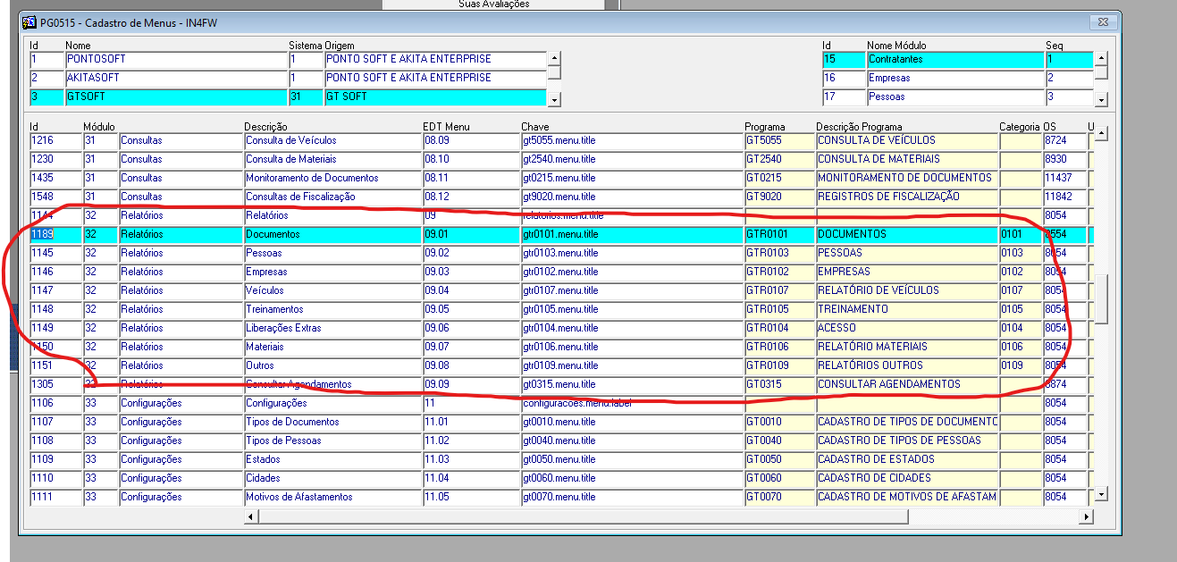

]]></description><link>http://insoft-docker1:4567/topic/478/gt4-gt-express-coletânea-de-contextos-e-suas-soluções</link><generator>RSS for Node</generator><lastBuildDate>Fri, 23 Oct 2026 05:33:23 GMT</lastBuildDate><atom:link href="http://insoft-docker1:4567/topic/478.rss" rel="self" type="application/rss+xml"/><pubDate>Mon, 09 Feb 2026 12:25:43 GMT</pubDate><ttl>60</ttl><item><title><![CDATA[Reply to GT4 - GT Express - Coletânea de contextos e suas soluções on Wed, 01 Apr 2026 13:07:09 GMT]]></title><description><![CDATA[<p dir="auto"><strong>Configuração de menus para os programas de listagem e execução de relatórios por categoria, em cada perfil de menu.</strong></p>
<p dir="auto">Por padrão, cada categoria de relatório do gerador possui um programa que lista todos os relatórios dessa categoria. No programa de perfis de menu, é possível selecionar cada relatório dessa categoria que o perfil terá acesso. Por exemplo, na categoria de "Empresas" com 10 relatórios disponíveis, é possível fazer o perfil ter acesso a somente 2 desses relatórios.</p>
<p dir="auto">Para que esses relatórios aparecem no cadastro do perfil, é necessário que o menu da categoria esteja devidamente cadastrado no gerencial e na base de dados do cliente:<br />
<img src="/assets/uploads/files/1774969223533-a33b5d9f-0d9d-485e-acf6-be7a05ce710e-image.png" alt="a33b5d9f-0d9d-485e-acf6-be7a05ce710e-image.png" class="img-responsive img-markdown" /></p>
<p dir="auto">Atualmente o GT4 conta com as categorias:<br />
"value": "0101", "meaning": "Documentos"<br />
"value": "0102", "meaning": "Empresas"<br />
"value": "0103", "meaning": "Pessoas"<br />
"value": "0104", "meaning": "Liberações Extras"<br />
"value": "0105", "meaning": "Treinamentos"<br />
"value": "0106", "meaning": "Materiais"<br />
"value": "0107", "meaning": "Veículos"<br />
"value": "0109", "meaning": "Outros"</p>
<p dir="auto">Caso uma categoria de relatório, ou até mesmo um relatório específico não seja listado no cadastro do perfil de menu, é porque o menu dele está incorreto no banco de dados.</p>
<p dir="auto"><em>Obs: o relatório mesmo que cadastrado no perfil de menu, só aparecerá na tela de execução de sua categoria quando tiver o status 4 (Finalizado). Demais status do relatório faz ele não ser exibido na respectiva tela de execução (somente consegue executar pela edição do relatório).</em></p>

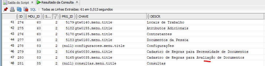

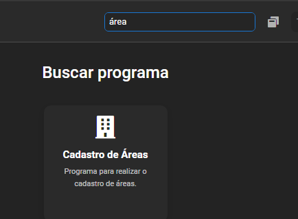

<p dir="auto">A pesquisa de programas no campo <strong>Buscar Programa</strong> parou de funcionar para letras com acentos.</p>
<p dir="auto"><strong>Explicação:</strong></p>
<p dir="auto">Isso acontece primariamente devido ao cadastro da tabela <em>in4fw_menus</em> no banco de dados estar com os caracteres inválidos para as letras com acentos.</p>
<p dir="auto">Esses caracteres inválidos podem ser oriundos da primeira importação de menus para o sistema ou então de uma importação feita em atualização de release.</p>
<p dir="auto"><strong>Solução:</strong></p>

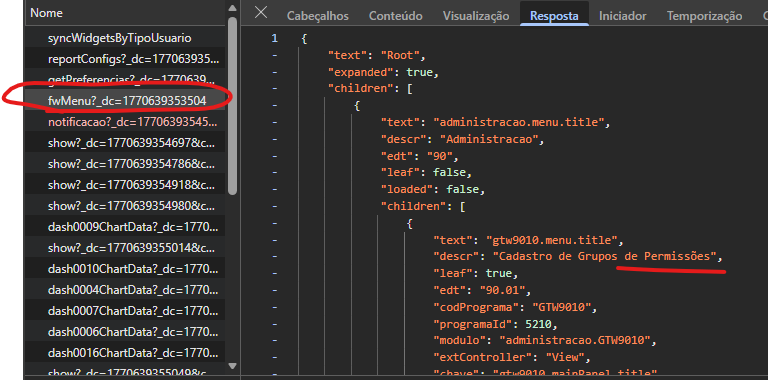

<p dir="auto">Abra a janela Dev Tools do navegador e acesse a request para <em>ws/v1/fwMenu</em>. Abra a response dela e analise os valores que a api devolveu. Você verá que palavras com acentos possuem caracteres inválidos onde deveria haver os acentos.</p>
<p dir="auto">Para voltar a funcionar, é necessário corrigir a acentuação dos registros com caracteres inválidos da tabela <em>in4fw_menus</em>.</p>
<p dir="auto"><img src="/assets/uploads/files/1770640611461-fa9f5bea-94b8-4efa-8508-6c3f74d466c3-image.png" alt="fa9f5bea-94b8-4efa-8508-6c3f74d466c3-image.png" class="img-responsive img-markdown" /><br />
