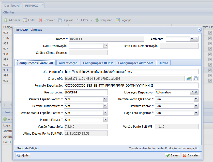

<h2>Configuração no Mobile ADM</h2>
<p dir="auto">É necessário criar o cadastro do cliente na <code>PSM0020</code>.</p>
<p dir="auto"><img src="/assets/uploads/files/1763994765048-3162a900-fb9d-422c-b112-8a08a255ee81-image.png" alt="3162a900-fb9d-422c-b112-8a08a255ee81-image.png" class="img-responsive img-markdown" /></p>
<blockquote>
<p dir="auto">A URL do <strong>Ponto Soft</strong>  é o diretório onde a <code>pontosoft-ws</code> está sendo executada.<br />
<strong>Obs.</strong> Cada cliente possui uma chave API distinta, em nenhuma hipótese ela deverá ser aplicada na base de outro cliente.</p>
</blockquote>

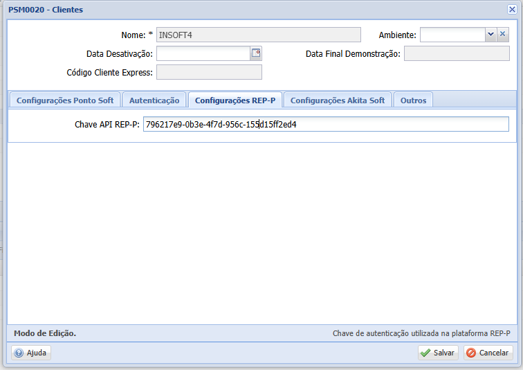

<p dir="auto">O campo de <strong>Chave API-REP-P</strong> deve ser preenchido a api-key informada pelo Luciano.</p>

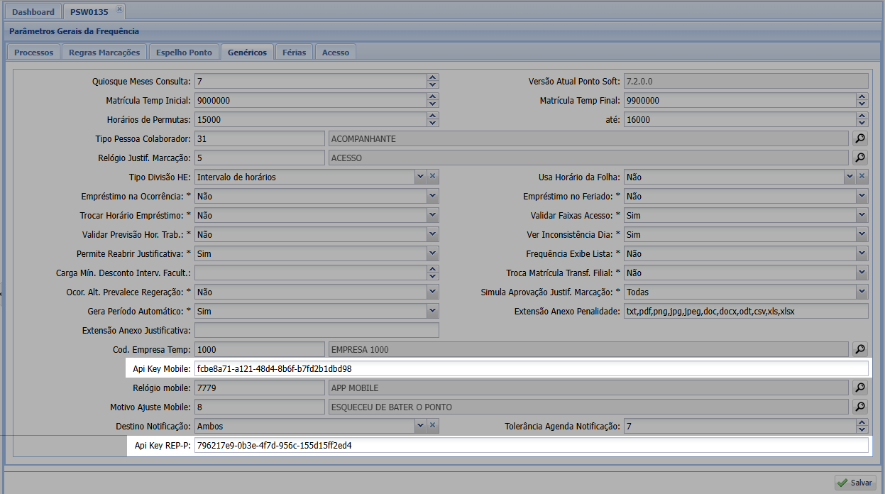

<p dir="auto">Tanto a <strong>Chave-API</strong> quanto a <strong>Chave API REP-P</strong>  deverão posteriormente ser informadas também na tela de <strong>Parâmetros Gerais (PSW0135)</strong> no <strong>Ponto Soft</strong>.</p>
</blockquote>
<h2>Configurações no Ponto Soft</h2>
<p dir="auto"><strong>Parâmetro Geral</strong></p>
<p dir="auto">Após geradas as chaves de API e REP-P, é necessário efetuar o cadastro na tela de <strong>Parâmetros Gerais (PSW0135)</strong>.<br />

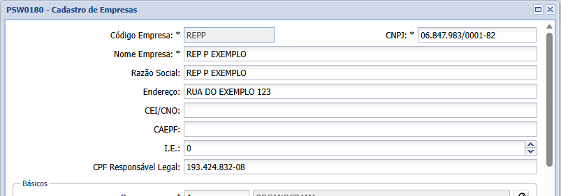

<h3>Cadastro de Empregador</h3>
<p dir="auto">Para sincronização com o REP-P, a Empresa de Ponto deverá possuir os campos abaixo preenchidos:<br />
<img src="/assets/uploads/files/1764001342536-b01b3d54-d616-4057-a414-bbaae4b1bd02-image.png" alt="b01b3d54-d616-4057-a414-bbaae4b1bd02-image.png" class="img-responsive img-markdown" /></p>
<blockquote>
<p dir="auto">Com filiais cadastradas será necessário informar o CPF Responsável REP-P em cada filial existente. CPF Responsável REP-P é informado somente na empresa apenas se NÃO existirem filiais para a empresa correspondente.</p>
</blockquote>

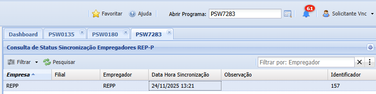

<p dir="auto"><strong>Status de Integração de Empregador</strong>:</p>
<p dir="auto">Será possível confirmar a integração da empresa com o rep-p na tela de <strong>Consulta de Status de Sincronização Empregadores REP-P (PSW7283)</strong><br />
<img src="/assets/uploads/files/1764001462355-bc17a557-af7f-4c50-a612-da96b7d82c8e-image.png" alt="bc17a557-af7f-4c50-a612-da96b7d82c8e-image.png" class="img-responsive img-markdown" /></p>
<blockquote>
<p dir="auto">Se a integração for bem sucedida, será informada a <code>Data Hora Sincronização</code>, se não, será informado um erro na <code>Observação</code>.</p>
</blockquote>

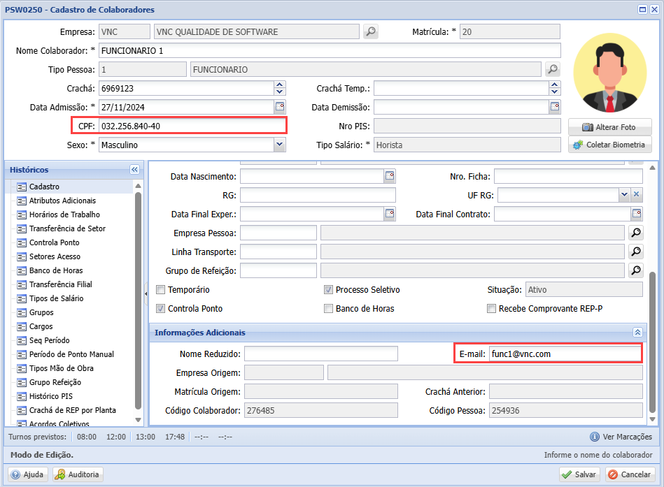

<p dir="auto">Para que ocorra a sincronização do colaborador com o <strong>REP-P</strong>, é necessário que além dos campos obrigatórios, seu <strong>Cadastro (PSW0250)</strong> possua <code>CPF</code>.</p>
<blockquote>
<p dir="auto">Para equipamentos de coleta facial (hikvision e intelbras) será necessário também informar um <code>Crachá</code>, já para aplicativo mobile, será necessário o <code>E-mail</code>.</p>
</blockquote>
<p dir="auto"><img src="/assets/uploads/files/1764004387156-17a69f82-9147-4737-b1f0-e0b47fb9a6d8-image.png" alt="17a69f82-9147-4737-b1f0-e0b47fb9a6d8-image.png" class="img-responsive img-markdown" /></p>
<blockquote>
<p dir="auto">Além disso, é necessário que o setor de acesso do equipamento esteja vinculado ao colaborador de alguma forma (cadastro individual, setor, empresa, etc).</p>
</blockquote>

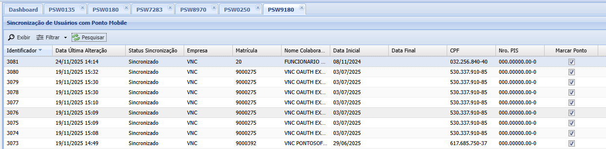

<p dir="auto"><strong>Mobile</strong>: Após todos requisitos serem cumpridos, será enviada uma carga da sincronização para a tela de <strong>Sincronização de Usuários com o Ponto Mobile (PSW9180)</strong>.<br />

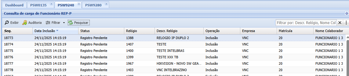

<p dir="auto"><strong>Coletor Facial</strong>: Após todos requisitos serem cumpridos, será enviada uma carga da sincronização para a tela de <strong>Consulta de Carga de Funcionários REP-P (PSW9240)</strong>.<br />
