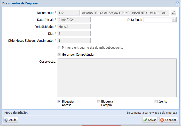

<p dir="auto">Para então usar as competências, as configurações de documento de pessoa e empresa podem ser cadastradas da seguinte forma: conforme a imagem a seguir, é possível notar que a <strong>Periodicidade</strong> <em>Mensal</em> habilita o campo <strong>Gerar Por Competência</strong>, que quando marcado, assumirá a geração de pendências mensais fixas. Também é possível selecionar a quantidade de meses de entrega subsequente ao vencimento, no campo <strong>Qtde Meses Subseq. Vencimento</strong>.</p>
<p dir="auto"><img src="/assets/uploads/files/1745427589745-c334510c-e14e-40c3-ac75-43f12c7b0acf-image.png" alt="c334510c-e14e-40c3-ac75-43f12c7b0acf-image.png" class="img-responsive img-markdown" /></p>
<p dir="auto">O campo <strong>Qtde Meses Subseq. Vencimento</strong> determina a quantidade de meses subsequentes ao mês de competência onde será definida a data de vencimento para entrega do documento. Ou seja, quando o valor deste campo for 2, a competência de 01/2025 terá vencimento em 03/2025, competência de 02/2025 terá vencimento em 04/2025, e assim por diante, com o dia do mês de acordo com a configuração do documento.</p>

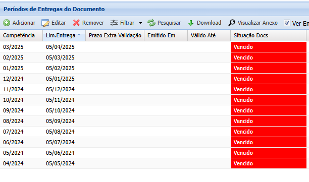

<p dir="auto">Salvando a configuração, o sistema gerará as postagens mensais esperadas para ela, de maneira retroativa desde o início da configuração. A medida que passam-se os meses, novas pendências são geradas para garantir que a competência atual possa ser postada e validada.</p>
<p dir="auto"><img src="/assets/uploads/files/1745427750044-bbf4709c-dae0-4cd2-bd63-bd1c9690391c-image.png" alt="bbf4709c-dae0-4cd2-bd63-bd1c9690391c-image.png" class="img-responsive img-markdown" /></p>
