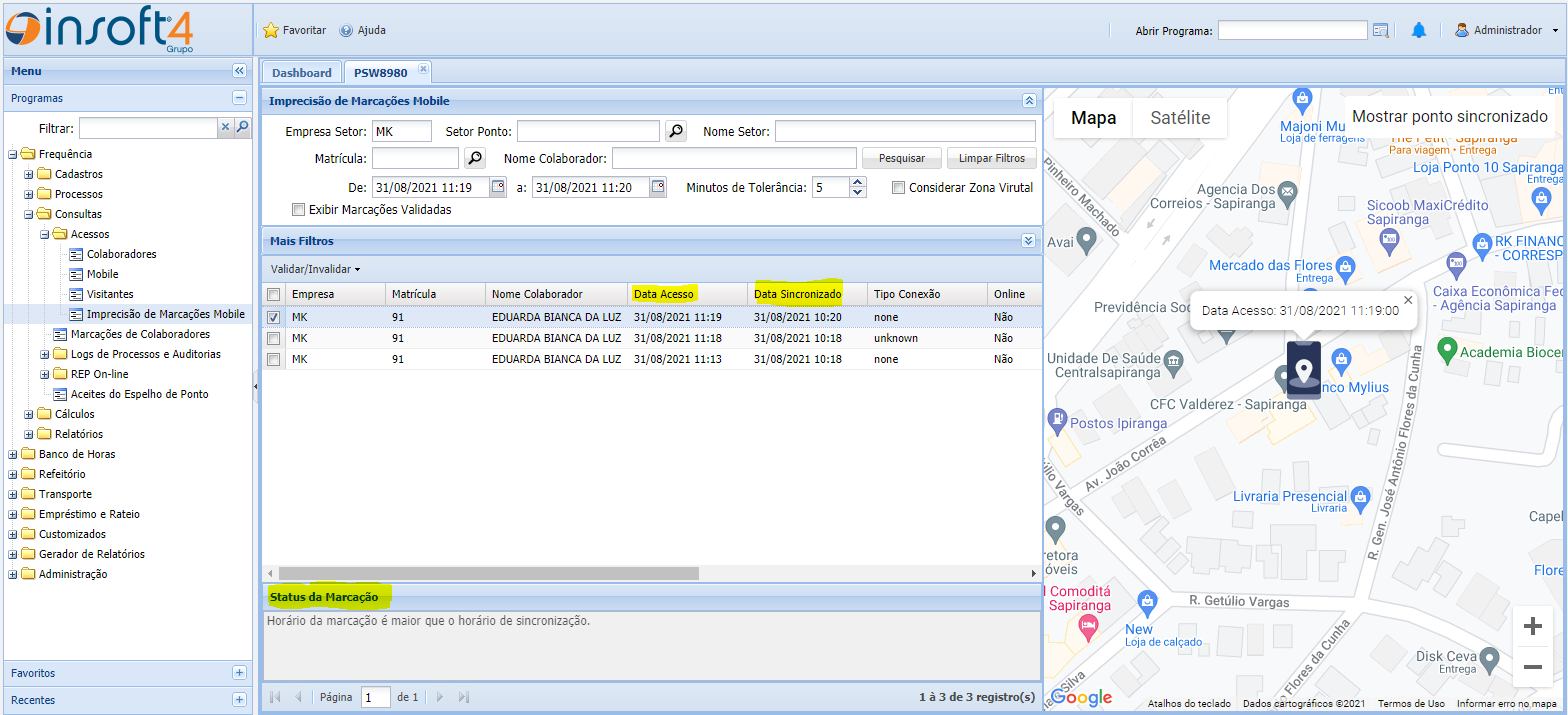

<p dir="auto">Abaixo uma ilustração de um caso identificado como impreciso.<br />
<img src="/assets/uploads/files/1630934486230-exemplo-imprecisao-mobile.png" alt="Exemplo Imprecisao Mobile.PNG" class="img-responsive img-markdown" /><br />
Neste exemplo acima, a marcação no aplicativo foi realizada num horário maior que o horário do momento da sincronização com a base na nuvem do Ponto Soft Mobile, ficando evidente que foi alterado a data e hora do dispositivo antes de registrar o ponto.</p>
