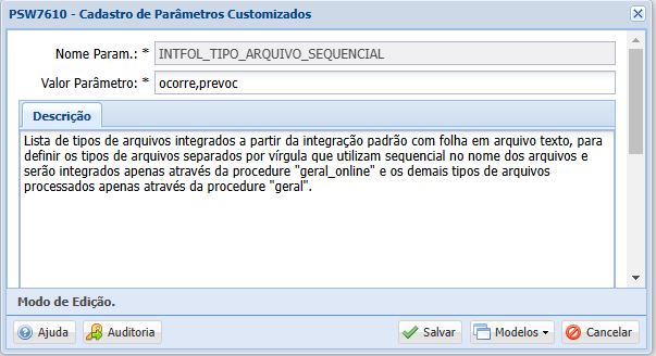

<h3>Utilização dos tipos de arquivos sequenciais não sequenciais simultaneamente</h3>
<p dir="auto">A partir da versão <strong>7.1.9.0</strong> do <em>Ponto Soft</em>, foi previsto uma configuração para permitir a importação de arquivos sequenciais e de execução única simultaneamente.<br />
Desta forma é possível que o sistema receba determinados arquivos por uma origem de integração e outros tipos de arquivos por uma segunda origem de integração.<br />
Um exemplo de necessidade real destes casos é precisar receber os cadastros e históricos organizacionais da folha de pagamento do cliente e receber os afastamentos e atestados do sistema de medicina do trabalho do cliente.</p>
<h4>Configurações necessárias</h4>
<p dir="auto">Para permitir o recebimento de arquivos sequenciais e não sequenciais simultaneamente, é necessário primeiramente organizar com os integradores, qual sistema vai gerar os arquivos não sequenciais, gerando apenas uma única vez por dia e qual sistema vai gerar os arquivos de forma sequencial, gerando mais de uma vez por dia.</p>
<h5>Arquivos sequencias</h5>
<p dir="auto">Cadastrar o parâmetro customizado "<code>INTFOL_TIPO_ARQUIVO_SEQUENCIAL</code>" através da tela PSW7610, informando os prefixos dos tipos de arquivos que serão importados de forma sequencial pelo sistema.<br />
<img src="/assets/uploads/files/1736448566503-547f1699-b980-46f2-a753-0685c11fc051-image.png" alt="547f1699-b980-46f2-a753-0685c11fc051-image.png" class="img-responsive img-markdown" /></p>
<h5>Arquivos não sequencias</h5>
<p dir="auto">Os arquivos não sequencias serão todos os demais prefixos dos tipos de arquivos que não constam dentro do parâmetro customizado "<code>INTFOL_TIPO_ARQUIVO_SEQUENCIAL</code>".</p>
]]></description><link>http://insoft-docker1:4567/topic/363/integração-padrão-com-folha-via-arquivo-txt</link><generator>RSS for Node</generator><lastBuildDate>Fri, 23 Oct 2026 06:11:03 GMT</lastBuildDate><atom:link href="http://insoft-docker1:4567/topic/363.rss" rel="self" type="application/rss+xml"/><pubDate>Thu, 09 Jan 2025 19:04:10 GMT</pubDate><ttl>60</ttl></channel></rss>
