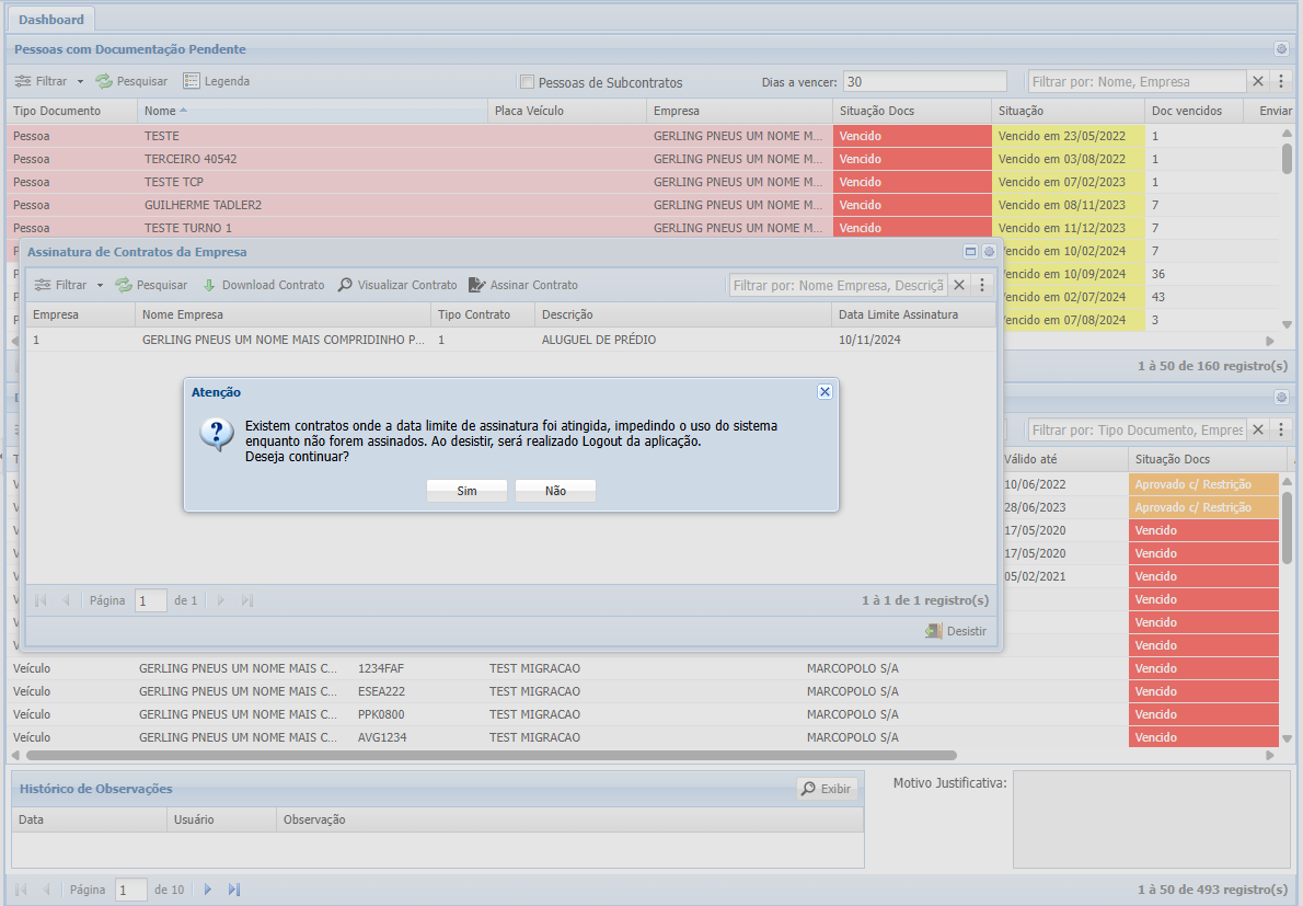

<p dir="auto"><strong>Fluxo após login do usuário responsável de empresa:</strong> Logo após o login no sistema, o usuário responsável por empresas prestadoras que tenham contratos vinculados pendentes de assinatura, receberá um aviso em tela, sendo direcionado para a lista dos contratos pendentes, podendo realizar a consulta e assinatura dos mesmos. Caso haja contratos com data limite de assinatura expirada, o usuário precisará assinar todos estes que estão expirados para poder utilizar o sistema. Caso haja apenas contratos pendentes ainda não expirados, é disparado aviso indicando este cenário de obrigatoriedade futura caso estes venham a expirar.<br />
<img src="/assets/uploads/files/1731344087043-5aab24ae-3858-4424-bac4-92bb8ff05693-image.png" alt="5aab24ae-3858-4424-bac4-92bb8ff05693-image.png" class="img-responsive img-markdown" /><br />
<strong>Assinatura do contrato</strong></p>
