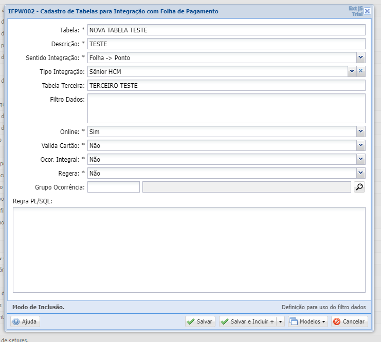

<h4>2.1 <strong>Configuração na IFPW002</strong></h4>
<p dir="auto"><img src="/assets/uploads/files/1736276601923-68bcd8da-ada6-4d5c-bd47-66fa3c34db4c-image.png" alt="68bcd8da-ada6-4d5c-bd47-66fa3c34db4c-image.png" class="img-responsive img-markdown" /></p>
<li><strong>Sentido Integração</strong>: deve estar como “Folha→Ponto” ou “Ambos”.</li>
<li><strong>Tipo Integração</strong>: deve ser “Sênior HCM”.</li>
<li><strong>Tabela terceira</strong>: nome da tabela da sênior correspondente a tabela intfol<br />
que será integrada.</li>
<li><strong>Filtro Dados</strong>: filtro aplicado na consulta de pendências ao acionar a ta<br />
bela na API da Sênior.</li>
