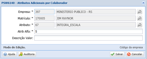

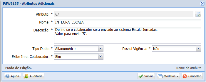

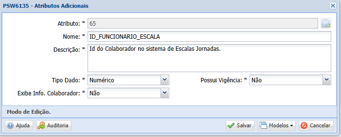

<h4>Atributo Adicional</h4>
<li>Criar atributo adicional, numérico, sem data de vigência para armazenar o retorno do <code>id</code> gerado pelo sistema terceiro, para cada funcionário integrado com o sistema de escala.<br />
<img src="/assets/uploads/files/1730404722255-fd68498b-310b-4d00-bfa1-9c7a93304c07-image.png" alt="fd68498b-310b-4d00-bfa1-9c7a93304c07-image.png" class="img-responsive img-markdown" /></li>

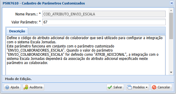

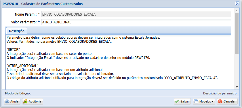

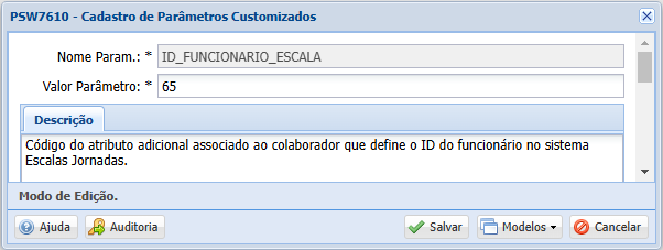

<h4>Parâmetro Customizado</h4>
<li>Cadastrar o parâmetro customizado <code>ID_FUNCIONARIO_ESCALA</code>, associando o código do atributo adicional criado acima, que será usado pela API para identificar o código do atributo adicional correspondente ao <code>id</code> do funcionário no sistema de escala.<br />
<img src="/assets/uploads/files/1730404844466-8fb23999-e694-41b9-9998-fe564585e2bb-image.png" alt="8fb23999-e694-41b9-9998-fe564585e2bb-image.png" class="img-responsive img-markdown" /></li>

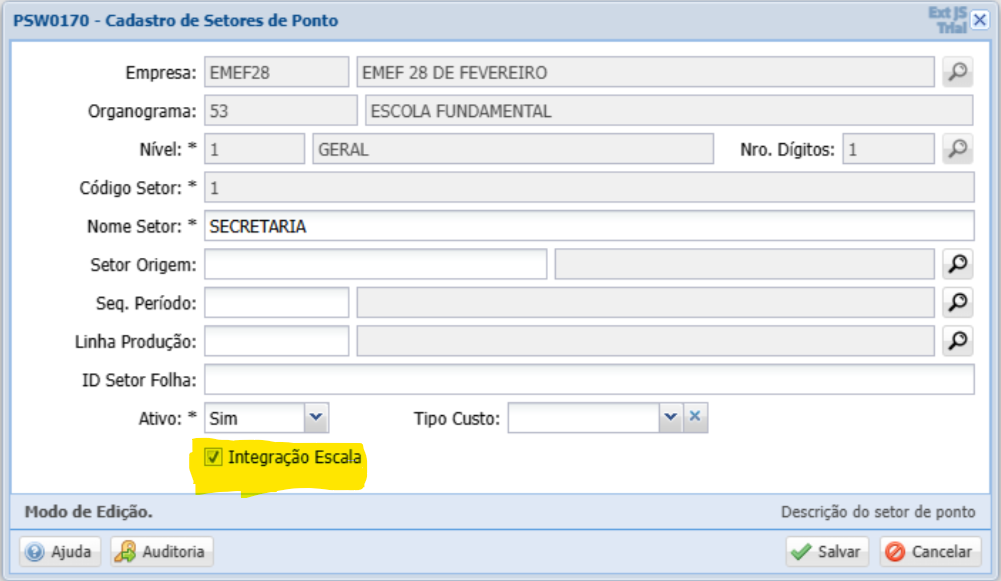

<h4>Cadastro de Setor Ponto</h4>
<li>Habilitar o parâmetro "Integração Escala" como "Sim" no cadastro de setor ponto, para indicar se os colaboradores pertencentes a este setor de ponto devem ser integrados com o sistema Escalas Jornadas.<br />

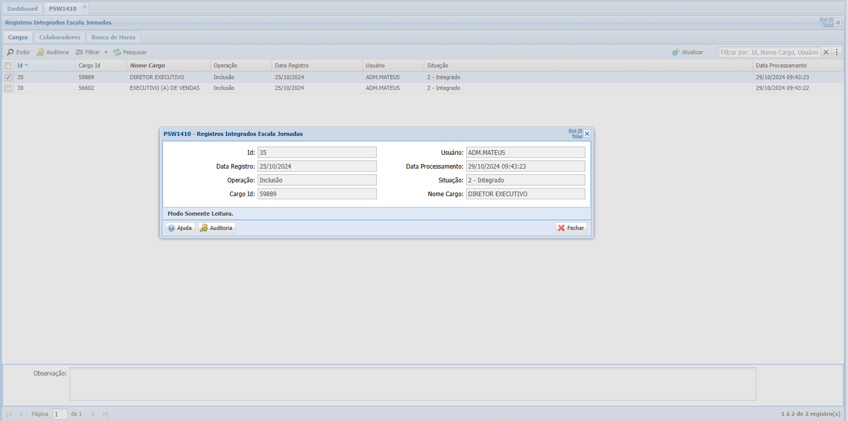

<h4>Consulta de Registros Integrados</h4>
<p dir="auto">Na tela PSW1410, pode ser visualizado os dados gerados para envio ao sistema de escala, podendo ser solicitado o reenvio de registros com situação "3 - Inconsistente/Erro", pois este status indica um erro ao tentar enviar a informação para o sistema parceiro.</p>
<h5>Aba Cargos</h5>
<p dir="auto"><strong>Tabela base:</strong> <code>ponteiros_cargos_escalas</code><br />
Dados de movimentações de cadastro de cargos, gerado sempre que uma associação de cargo ocorrer para um colaborador ou ao alterar o nome do cargo no cadastro.<br />
<img src="/assets/uploads/files/1730481931688-3c23eb95-541e-4f63-bd43-47998aa8986e-image.png" alt="3c23eb95-541e-4f63-bd43-47998aa8986e-image.png" class="img-responsive img-markdown" /></p>

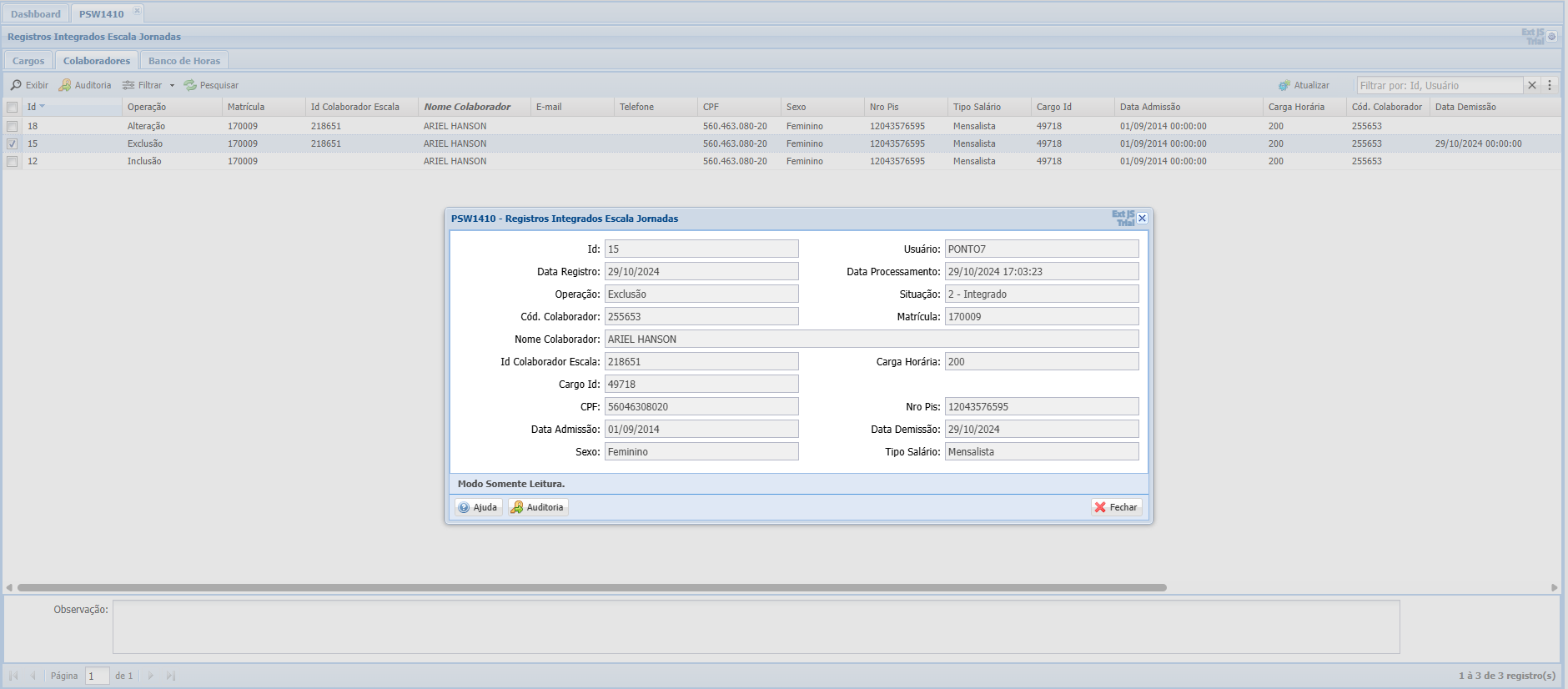

<h5>Aba Colaboradores</h5>
<p dir="auto"><strong>Tabela base:</strong> <code>ponteiros_funcionarios_escalas</code><br />
Dados de movimentações cadastrais do funcionário.</p>
<p dir="auto"><strong>Observação</strong>: É gerado dados nesta tabela de ponteiro para envio ao Escala Jornadas somente quando os dados abaixo forem associados no cadastro de colaborador:</p>

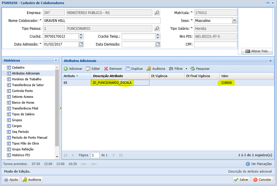

<p dir="auto"><img src="/assets/uploads/files/1730747873556-d8eb04c0-d9a2-4ef6-a2ac-35ccaea1ac69-image.png" alt="d8eb04c0-d9a2-4ef6-a2ac-35ccaea1ac69-image.png" class="img-responsive img-markdown" /></p>
<p dir="auto"><strong>Retorno ID do Funcionário do Escala</strong><br />
Após a API enviar a inclusão do colaborador no sistema Escala Jornadas, será retornado o ID do funcionário gerado no sistema terceiro, sendo associado este ID nos atributos adicionais do colaborador. Este campo será usado como atributo chave para envio dos demais dados integrados entre o sistema de escala e o Ponto Soft.<br />
<img src="/assets/uploads/files/1730990335721-ce967993-69eb-4c0f-a859-439a763464b1-image.png" alt="ce967993-69eb-4c0f-a859-439a763464b1-image.png" class="img-responsive img-markdown" /></p>

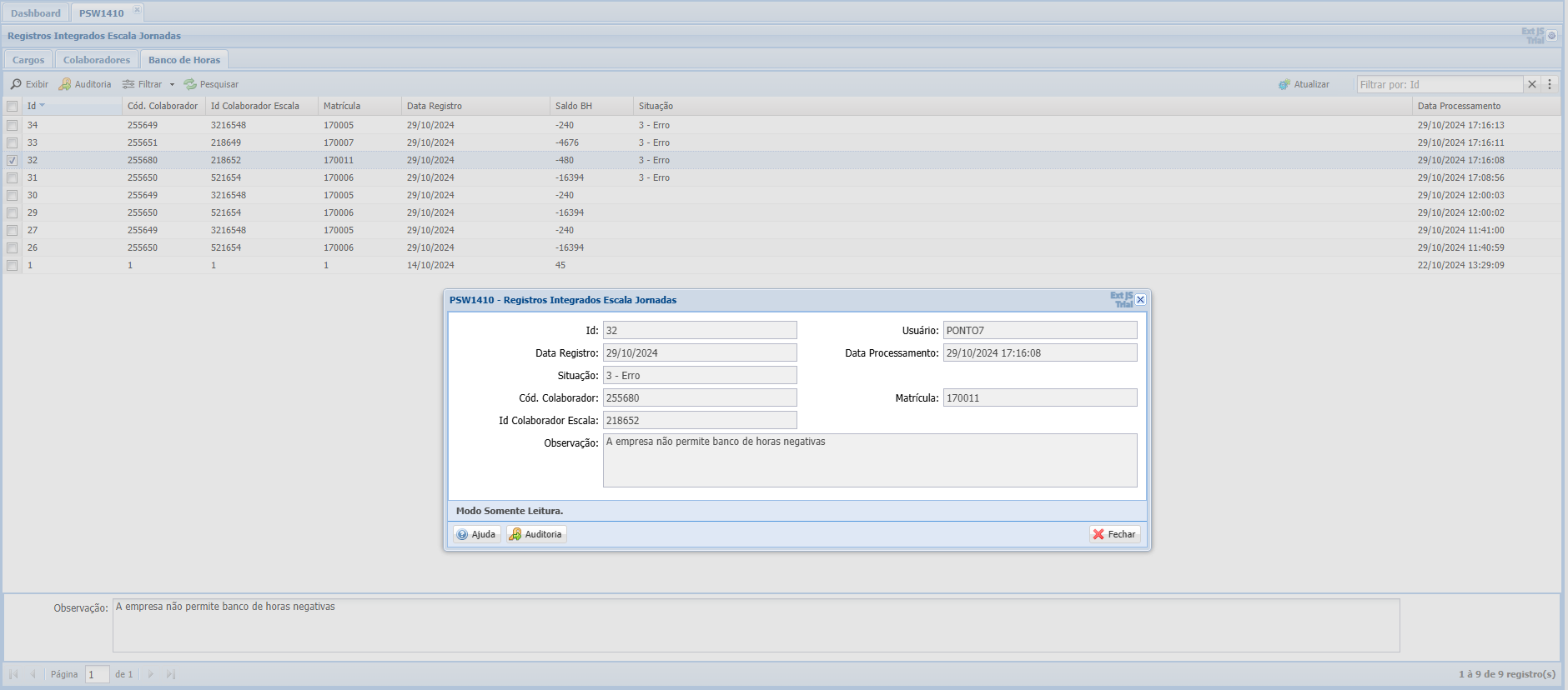

<h4><strong>Aba Banco de Horas</strong></h4>
<p dir="auto"><strong>Tabela base:</strong> Utiliza a view <code>v_saldos_bancos_escalas</code> como base para enviar o saldo de banco de horas com base na data D-1. Utiliza também a tabela <code>ponteiros_saldos_escalas</code> para reenvio de saldos que foram solicitados reprocessamento na tela de consulta de registros integrados.<br />
<img src="/assets/uploads/files/1730482123187-2f566fde-5e6c-4b29-a23c-9e930c445f4d-image.png" alt="2f566fde-5e6c-4b29-a23c-9e930c445f4d-image.png" class="img-responsive img-markdown" /><br />
<em><strong>Obs</strong>.: Serão inseridos registros na <code>ponteiros_saldos_escalas</code> apenas em situações que houver alguma inconsistência.</em></p>

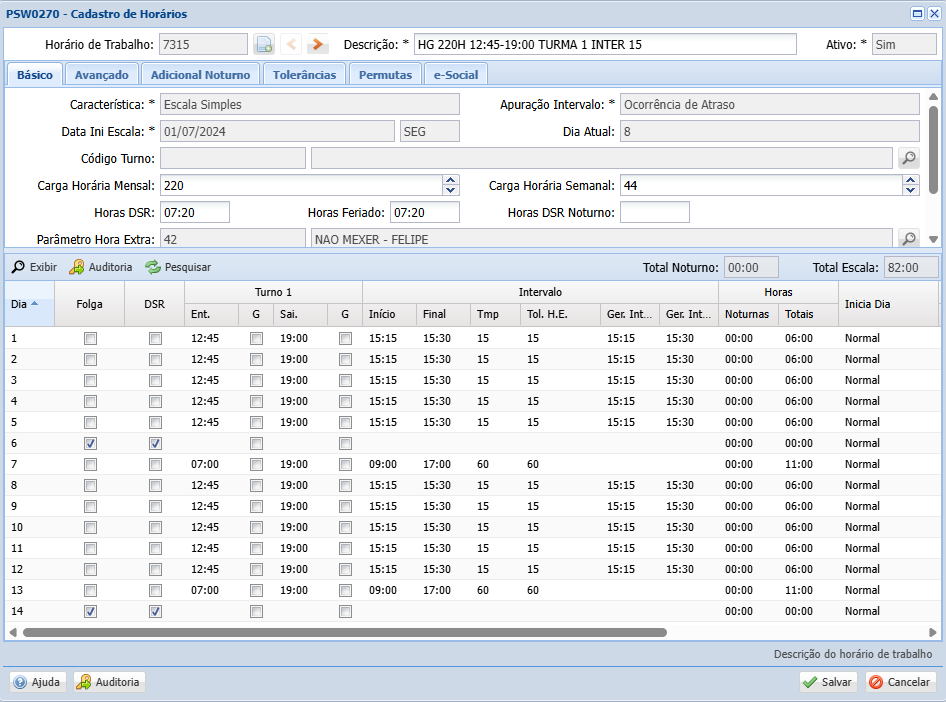

<li>para cada equipe de revezamento deve ser eleito um dos horários do Ponto Soft como o horário base que será associado no sistema Escala Jornadas.</li>
<li>para o código elegído acima, associar na tela <strong>PSW0270 - Cadastro de Horários de Trabalho</strong>, na aba <strong>"Permuta"</strong> todos os códigos de horários do Ponto que esta jornada poderá ser alternada.</li>

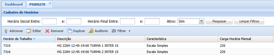

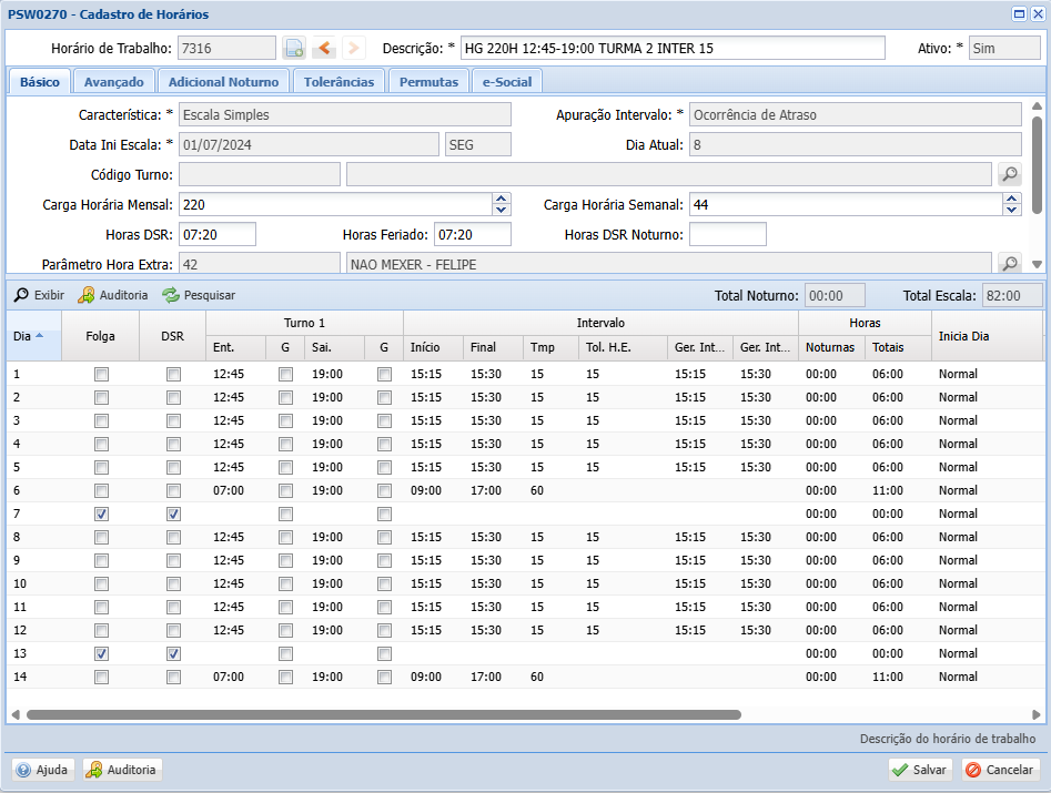

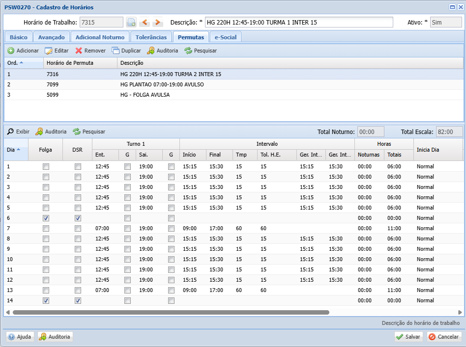

<h4>Exemplo Configuração de Permuta</h4>
<p dir="auto">Vamos supor que no Ponto Soft temos duas escalas para a mesma equipe de revezamento, o código 7315 para a turma 1 e o código 7316 para a turma 2.<br />
<img src="/assets/uploads/files/1772478440473-db2e6802-0a1b-448e-98d3-72f4dd8c26f7-image.png" alt="db2e6802-0a1b-448e-98d3-72f4dd8c26f7-image.png" class="img-responsive img-markdown" /></p>
<p dir="auto">A diferença das duas jorandas é o ciclo da escala: No horário 7315 o descanso semanal e o plantão de 11 horas acontecem no sexto e sétimo dia, respectivamente e na semana seguinte isso é invertido.</p>
<h5><em>Horário 7315</em></h5>
<p dir="auto"><img src="/assets/uploads/files/1772476229764-a4b512b4-fc9b-4853-bab2-e313a07888c7-image.png" alt="a4b512b4-fc9b-4853-bab2-e313a07888c7-image.png" class="img-responsive img-markdown" /></p>
<h5><em>Horário 7316</em></h5>
<p dir="auto"><img src="/assets/uploads/files/1772476525830-1e7c4a44-b448-4dad-881e-746a54e68c7d-image.png" alt="1e7c4a44-b448-4dad-881e-746a54e68c7d-image.png" class="img-responsive img-markdown" /></p>

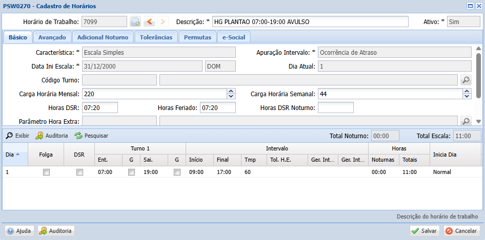

<p dir="auto">Além destas duas jornadas acima, também podem existir situações onde o colaborador da equipe de revezamento precisa tirar o seu descanso semanal ou fazer o seu plantão de 11 horas no meio da semana, para cobrir uma folga de outro colaborador, por exemplo.<br />
Para estas situações, são cadastradas "<em><strong>escalas avulsas</strong></em>" e associadas de forma isolda nos dias que isso acontece.</p>
<h5><em>Horário 7099 - Plantão Avulso</em></h5>
<p dir="auto"><img src="/assets/uploads/files/1772476753454-44e92100-2e83-4591-8939-6c7fdad5b117-image.png" alt="44e92100-2e83-4591-8939-6c7fdad5b117-image.png" class="img-responsive img-markdown" /></p>

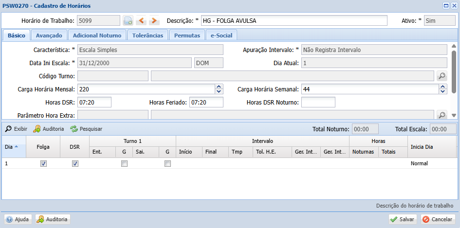

<h5><em>Horário 5099 - Folga Avulsa</em></h5>
<p dir="auto"><img src="/assets/uploads/files/1772476805470-232c2633-f509-4a0c-abb0-03e28e2d082d-image.png" alt="232c2633-f509-4a0c-abb0-03e28e2d082d-image.png" class="img-responsive img-markdown" /></p>
<p dir="auto">Para permitir a integração com o Escala Jornadas destas situações, é necessário então eleger uma das duas jornadas que possuem o ciclo de repetição completo para ser associado os demais horários <strong>na aba de Permutas</strong>.<br />
<img src="/assets/uploads/files/1772477464556-d65ca5fe-3912-486f-8847-fdcedc782510-image.png" alt="d65ca5fe-3912-486f-8847-fdcedc782510-image.png" class="img-responsive img-markdown" /></p>
<p dir="auto">No nosso exemplo, foi eleito o código de horário "7315" como jornada a ser cadastrada no sistema externo. Desta forma, sempre que um colaborador associado a esta jornada no sistema externo ocorrer o envio da escala mensal publicada ao Ponto Soft, o código da jornada enviado pela API será este código "7315", independente do horário previsto definido em cada dia. Com isto, será possível que a integração "<em>encontre</em>" a jornada prevista que se encaixe no horário inicial e final previsto recebido.</p>

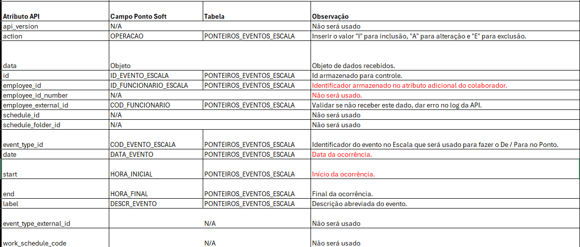

<p dir="auto"><strong>Nova procedure <code>PACK_INTEGRACAO_ESCALA.INSERE_EVENTO_PONTO</code></strong></p>
<li>Rotina para centralizar a atualização de ocorrências e trocas de horários recebidos como eventos e publicação da escala completa pelo Escala Jornadas.</li>
<li>Implementado algoritmo para receber trocas de horários a partir do novo atributo "<code>COD_HORARIO_PONTO</code>", responsável por indicar qual é o código de horário de trabalho base correspondente no Ponto.</li>
<li>A partir deste código de horário recebido é percorrido os horários associados entre sí na tabela <code>PERMUTAS_HORARIOS_TRABALHOS</code>.</li>
<li>Verificado se os campos <code>HORA_INICIAL</code> e <code>HORA_FINAL</code>, recebidos na integração, coincidem com algum horário previsto entre as jornadas associadas na tabela de permutas.</li>
<li>Caso encontre horário previsto iguais aos campos recebidos de hora inicial e final da integração é estabelecido este <code>COD_HORARARIO_TRABALHO</code> como o código a ser associado ao funcionário naquela data de movimentação.</li>
<li>Verificado se este código de horário já está associado ao funcionário nesta mesma data de movimentação no Ponto Soft.</li>
<li>Caso ainda não estiver definido, é lançado a troca de horário naquela data de marcação.</li>
<li>Caso seja recebido uma integração de evento de <strong>Ocorrência</strong> ou de <strong>Troca de Horário</strong> via de/para na tabela de parâmetros, continua realizando o mesmo processo já implementado anteriormente.</li>
<p dir="auto"><strong>Alteração na <code>PACK_INTEGRACAO_ESCALA.ATUALIZA_EVENTO_PONTO</code></strong></p>
<li>Ajustado rotina para receber o novo atributo <strong><code>COD_HORARIO_PONTO</code></strong> na tabela <strong><code>PONTEIROS_EVENTOS_ESCALAS</code></strong>.</li>
<li>Passado a lógica de atualização de ocorrências e trocas de horários no ponto para a procedure interna <code>INSERE_EVENTO_PONTO</code>, para centralizar a regra num único método.</li>
<p dir="auto"><strong>Nova procedure <code>PACK_INTEGRACAO_ESCALA.ATUALIZA_ESCALA_PUBLICADA</code></strong></p>
<li>Nova rotina deve buscar os registros na tabela <strong><code>PONTEIROS_ESCALAS_PUBLICADAS</code></strong> pendentes (<code>SITUACAO = '1'</code>).</li>

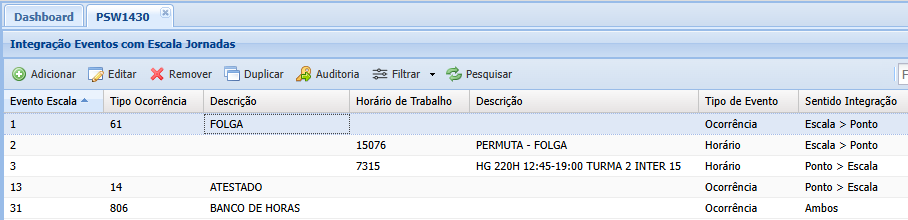

<li><strong>Tela PSW1430 - Integração Eventos com Escala Jornadas</strong></li>
<li><strong>Menu:</strong> <em>Frequência &gt; Cadastro &gt; Parâmetros &gt; Eventos de Escala Jornadas</em></li>
<li><strong>Tabela:</strong> <strong><code>PARAMETROS_EVENTOS_ESCALAS</code></strong><br />
Nesta tela devem ser relacionados os códigos de eventos do sistema Escala Jornadas com os tipos de ocorrências ou códigos de horário de trabalho que serão integrados.<br />
Além disso, é necessário definir o <em><strong>Sentido Integração</strong></em> entre as opções abaixo:
<li><strong>Ponto &gt; Escala:</strong> lança no Ponto Soft e envia para o Escala.</li>
<li><strong>Escala &gt; Ponto:</strong> lança no Escala e envia para o Ponto Soft.</li>
<li><strong>Ambos:</strong> o lançamento pode ser feito em qualquer sistema que será replicado.</li>
<p dir="auto"><img src="/assets/uploads/files/1764004316873-49f50757-aee2-4f2f-bc9c-e0c25c73d6d4-image.png" alt="49f50757-aee2-4f2f-bc9c-e0c25c73d6d4-image.png" class="img-responsive img-markdown" /></p>

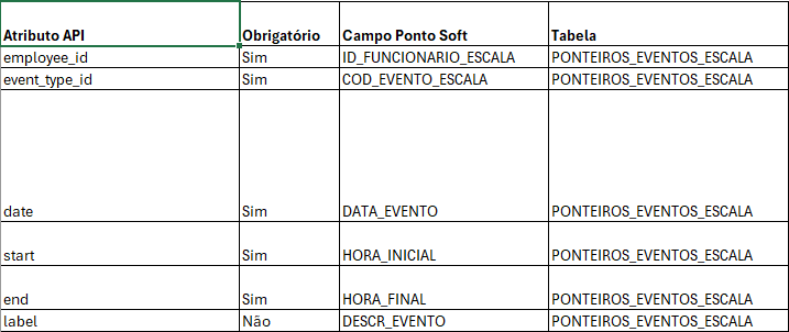

<p dir="auto">A nossa API possui um novo método POST para acionamento pela API do Escala, através de um Webhook.</p>
<li>URL Webhook da API do Escala: <a href="https://api-doc.jornadas.escala.app/#tag/Eventos" rel="nofollow ugc">https://api-doc.jornadas.escala.app/#tag/Eventos</a></li>
<li>Dados enviados<br />
<img src="/assets/uploads/files/1764005662772-7e79468c-264c-4902-8c6e-0d436954a2f0-image.png" alt="7e79468c-264c-4902-8c6e-0d436954a2f0-image.png" class="img-responsive img-markdown" /></li>
<li>Este método sempre insere um novo registro na tabela de <code>PONTEIROS_EVENTOS_ESCALAS</code>, atualizando os campos conforme acima.</li>
<li>Campos de controle
<li><code>ORIGEM</code> atualiza sempre com valor "<code>E</code>"</li>
<li><code>SITUACAO</code> atualiza sempre com valor "<code>1</code>"</li>
<li><code>OPERACAO</code> conforme o atributo <code>action</code> ("I", "A" ou "E")</li>
<li>Retorna o status 200 para o callback caso sucesso.</li>

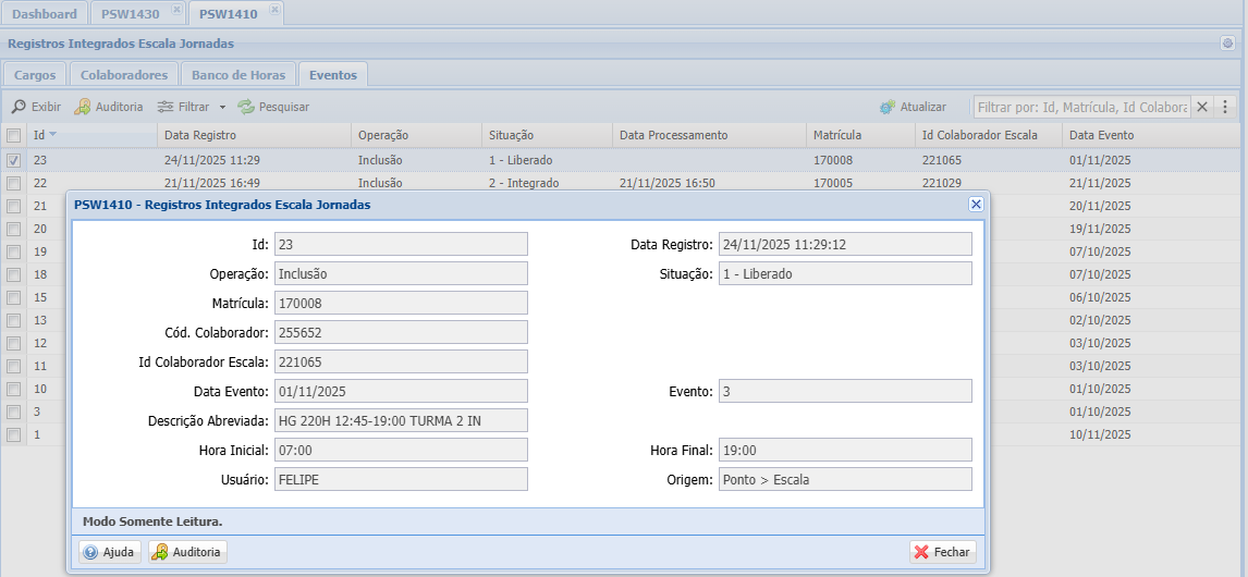

<p dir="auto">Na tela <strong>PSW1410</strong>, na nova aba <em><strong>Eventos</strong></em> podem ser visualizado todos os dados gerados, tanto de origem "Ponto &gt; Escala" bem como no sentido "Escala &gt; Ponto", podendo ser solicitado o reenvio de registros com situação "3 - Inconsistente/Erro", pois este status indica um erro ao tentar enviar a informação para o sistema parceiro.<br />
<img src="/assets/uploads/files/1764004738966-8c585502-b1d4-4157-b897-40bcd3f35833-image.png" alt="8c585502-b1d4-4157-b897-40bcd3f35833-image.png" class="img-responsive img-markdown" /></p>

<h4>Parâmetro Customizado ENVIO_COLABORADORES_ESCALA</h4>
<p dir="auto">Criar parâmetro customizado <strong><code>ENVIO_COLABORADORES_ESCALA</code></strong>.<br />
Parâmetro para definir como os colaboradores devem ser integrados com o sistema Escala Jornadas.</p>
<li>Valores Permitidos no parâmetro <strong><code>ENVIO_COLABORADORES_ESCALA</code></strong>:
<li>"<strong><code>SETOR</code></strong>"<br />
A integração será realizada com base no setor de ponto.<br />
O indicador "Integração Escala" deve estar ativado no cadastro do setor no módulo PSW0170.</li>
<li>"<strong><code>ATRIB_ADICIONAL</code></strong>"<br />
A integração será realizada com base em um atributo adicional.<br />
Esse atributo adicional deve ser associado ao cadastro do colaborador no módulo PSW0250 ou PSW6140.<br />
O código do atributo adicional utilizado para integração deverá ser definido no parâmetro customizado "<strong><code>COD_ATRIBUTO_ENVIO_ESCALA</code></strong>".</li>
<p dir="auto"><img src="/assets/uploads/files/1733847844447-9018fb51-f590-4140-9e06-73f14eebf9f4-image.png" alt="9018fb51-f590-4140-9e06-73f14eebf9f4-image.png" class="img-responsive img-markdown" /></p>
<h4>Parâmetro Customizado COD_ATRIBUTO_ENVIO_ESCALA</h4>
<p dir="auto">Caso a escolha do cliente seja para integrar os colaboradores através do atributo adicional, criar o parâmetro customizado <strong><code>COD_ATRIBUTO_ENVIO_ESCALA</code></strong>.<br />
Este parâmetro define o código do atributo adicional do colaborador que será utilizado para configurar a integração com o sistema Escala Jornadas.<br />
Este parâmetro funciona em conjunto com o parâmetro customizado "<strong><code>ENVIO_COLABORADORES_ESCALA</code></strong>", quando o valor do parâmetro for definido como "<strong><code>ATRIB_ADICIONAL</code></strong>", a integração com o sistema Escala Jornadas dependerá da associação do atributo adicional especificado neste parâmetro ao colaborador.<br />
<img src="/assets/uploads/files/1733848387366-6966aef9-ffa2-4e06-9748-68e57796abe3-image.png" alt="6966aef9-ffa2-4e06-9748-68e57796abe3-image.png" class="img-responsive img-markdown" /></p>
<p dir="auto">Criar atributo adicional, alfanumérico, sem data de vigência, para definir se o colaborador deve ser integrado com o sistema de escala.<br />
Este atributo será necessário apenas se o parâmetro customizado "<strong><code>ENVIO_COLABORADORES_ESCALA</code></strong>" for configurado com o valor "<strong><code>ATRIB_ADICIONAL</code></strong>".<br />
<img src="/assets/uploads/files/1733849350677-85316962-b1d2-4fb6-a8f1-eac0bd399fc2-image.png" alt="85316962-b1d2-4fb6-a8f1-eac0bd399fc2-image.png" class="img-responsive img-markdown" /></p>
<h3>Associar Atributo por Colaborador</h3>
<p dir="auto">A associação do novo atributo adicional para definir se integração com o sistema de escala, pode ser associado através da tela PSW0250 ou PSW6140.<br />
Deve ser preenchido com o valor "<strong><code>S</code></strong>".<br />
<img src="/assets/uploads/files/1733849948196-864e69cc-f8bd-4cf7-a6cd-74eef24bfe11-image.png" alt="864e69cc-f8bd-4cf7-a6cd-74eef24bfe11-image.png" class="img-responsive img-markdown" /></p>
