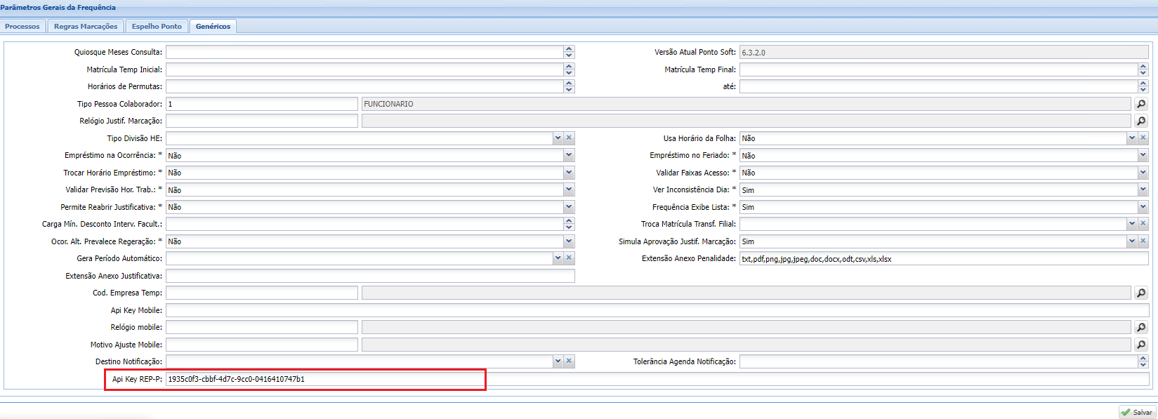

<p dir="auto"><strong>2.7 - Auxílios, dúvidas e parametrizações necessárias para complementar a instalação do Hikvision REP-P:</strong></p>
<p dir="auto"><em><strong>API-KEY:</strong></em></p>
<p dir="auto">Agora, já dentro do <strong>Ponto Soft</strong>, você deve informar a <em><strong>API-KEY</strong></em> que foi solicitada e, é descrita no <strong>início desse manual</strong> <code>Manual parte 01 - Instalação Tomcat 8 &amp; 9 - Hikvision | Passo 1 | Requisitos iniciais</code>, ela deve ser informada na tela <strong>PSW0135</strong>, na aba <em><strong>Genéricos</strong></em>, no campo <code>Api Key REP-P</code> e salvar.</p>
<p dir="auto"><img src="/assets/uploads/files/1722024847503-e9170a05-2e8b-4807-be74-063adbcc1040-image.png" alt="e9170a05-2e8b-4807-be74-063adbcc1040-image.png" class="img-responsive img-markdown" /></p>

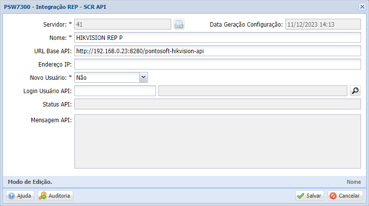

<p dir="auto"><em><strong>PSW7300 - Integração REP - SCR API:</strong></em></p>
<p dir="auto">Você deve criar um <strong>novo servidor</strong> para se conectar com a <strong>API do Hikvision</strong>, nesse novo registro, por padrão nomeio o nome do servidor de <em><strong>HIKVISION REP P</strong></em> e no campo <code>URL Base API</code> informe a <strong>URL</strong> que direciona a <strong>API</strong> que anteriormente foi instalada no item <strong>2.5:</strong> do <code>Manual parte 01 - Instalação Tomcat 8 &amp; 9 - Hikvision | Passo 1 | Requisitos iniciais</code></p>
<p dir="auto"><code>http://IPdamaquina:8280/pontosoft-hikvision-api</code></p>
<p dir="auto"><img src="/assets/uploads/files/1722251199739-57ba9b4b-51f8-45c7-a13a-97ad42827076-image.png" alt="57ba9b4b-51f8-45c7-a13a-97ad42827076-image.png" class="img-responsive img-markdown" /></p>

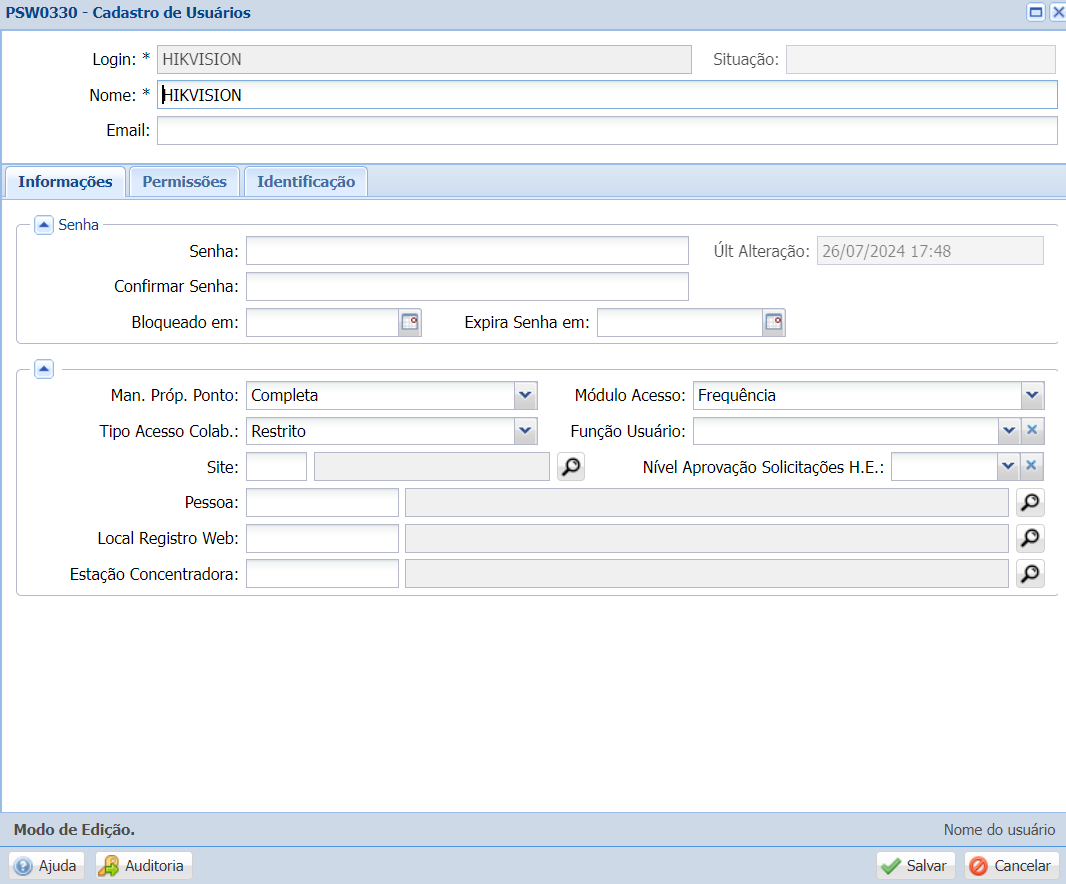

<p dir="auto"><em><strong>PSW0330 - Lista de Usuários:</strong></em></p>
<p dir="auto">Por padrão é criado o <em><strong>usuário</strong></em> <code>Hikvision</code> com a <em><strong>senha</strong></em> <code>Hikvision</code> para usar esse usuário na geração do arquivo <em><strong>.cfg</strong></em> na <em><strong>PSW7300</strong></em>, para depois o mesmo ser o usuário de autenticação da <strong>API do Hikvision</strong>:</p>
<p dir="auto"><img src="/assets/uploads/files/1722027096013-3d99c63c-6cd0-45ab-940e-b08793dd2c3f-image.png" alt="3d99c63c-6cd0-45ab-940e-b08793dd2c3f-image.png" class="img-responsive img-markdown" /></p>

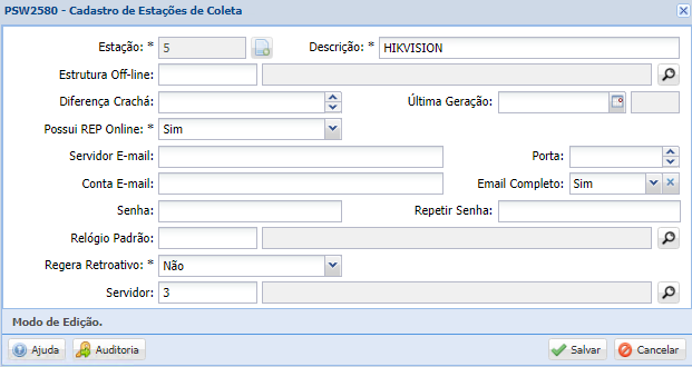

<p dir="auto"><em><strong>PSW2580 - Cadastro de Estações de Coleta:</strong></em></p>
<p dir="auto">Criar uma estação de coleta e informar o número do servidor anteriormente criado, lembre de informar o valor <em><strong>"Sim"</strong></em> no campo <code>Possui REP Online.</code></p>
<p dir="auto"><img src="/assets/uploads/files/1722025296846-0494908f-c1e2-4600-8615-3990e1c042eb-image.png" alt="0494908f-c1e2-4600-8615-3990e1c042eb-image.png" class="img-responsive img-markdown" /></p>

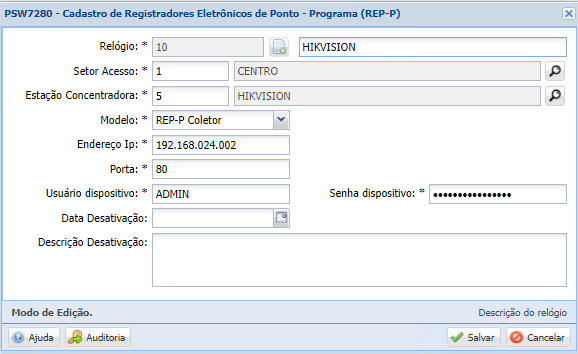

<p dir="auto"><em><strong>PSW7280 - Cadastro de Registradores Eletrônicos de Ponto - Programa (REP-P):</strong></em></p>
<p dir="auto">Inserir aqui os <strong>REP-P</strong> que a empresa possui, caso ainda não criados. Lembrando, o <em><strong>Modelo</strong></em> sempre será <code>REP-P Coletor</code> e a <em><strong>Porta:</strong></em> <code>80</code></p>
<p dir="auto"><img src="/assets/uploads/files/1722025788166-0d46898f-d4e6-4f99-81d0-7668adf3a6ea-image.png" alt="0d46898f-d4e6-4f99-81d0-7668adf3a6ea-image.png" class="img-responsive img-markdown" /></p>

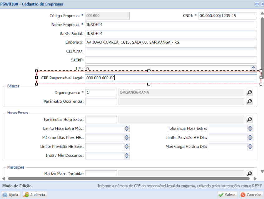

<p dir="auto"><em><strong>PSW0180 &amp; PSW3580:</strong></em></p>
<p dir="auto">Na tela de empresas <strong>PSW0180</strong> ou na <strong>PSW3580</strong>, caso a empresa possuir filial, informar no campo <code>CPF Responsável Legal:</code> o CPF do responsável por essa empresa.</p>

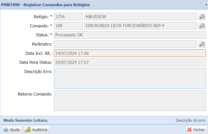

<p dir="auto"><em><strong>PSW7490 - Registrar Comandos para Relógios:</strong></em></p>
<p dir="auto">Caso o <strong>empregador tenha sido processado</strong>, estamos chegando no <strong>fim desse processo</strong>, agora, você deve enviar uma carga de sincronização de colaboradores do <strong>Ponto para o equipamento do Hikvision</strong>.</p>
<p dir="auto">Comando que você deve enviar na <strong>PSW7490</strong> é o<code>108 - SINCRONIZA LISTA FUNCIONÁRIOS REP-P:</code></p>
<p dir="auto"><img src="/assets/uploads/files/1722028218800-30a2886e-2bae-47cf-b5b0-5970abcaeaeb-image.png" alt="30a2886e-2bae-47cf-b5b0-5970abcaeaeb-image.png" class="img-responsive img-markdown" /></p>
<p dir="auto">Caso o mesmo retornar com o <strong>Status</strong>  <code>Processado OK</code>, você já pode solicitar ao cliente para verificar no <strong>equipamento físico do Hikvision</strong> se as pessoas já estão lá e iniciar o processo de <strong>cadastros de faces</strong>, que será realizado pelo cliente.</p>

<p dir="auto">Em caso do retorno de <code>Nenhum Usuário Processado pela API</code>, você pode <strong>testar na base de dados</strong> do cliente os <strong>filtros desse select</strong> e tentar descobrir o que está errado.</p>
<p dir="auto">Caso tudo de certo, após os <strong>cadastramentos das faces</strong>, você pode pedir para o <strong>cliente realizar uma marcação</strong> com forma de teste, acompanhando se essa marcação irá integrar corretamente para o <strong>Ponto Soft</strong>, você pode acompanhar esse fluxo pela a tela <em><strong>PSW9250 - Consulta de Marcações - REP P</strong></em>.</p>
<p dir="auto"><img src="/assets/uploads/files/1722029722310-58e8ca8e-21bf-4de9-bd1d-6ae44b440bc9-image.png" alt="58e8ca8e-21bf-4de9-bd1d-6ae44b440bc9-image.png" class="img-responsive img-markdown" /></p>
<p dir="auto"><em><strong>Parabéns ou Boa sorte:</strong></em></p>
<p dir="auto">Validando esse último item, a sua <strong>instalação do serviço do Hikvision com todas as suas dependências foi finalizada com sucesso, meus parabéns se você chegou até aqui,</strong> caso você não tenha esse sucesso, você deve voltar nesse manual e <strong>tentar achar o que você fez errado</strong>, caso nem esse manual lhe ajude a resolver esse problema, lhe desejo de todo o coração, <strong>Boa sorte.</strong></p>
