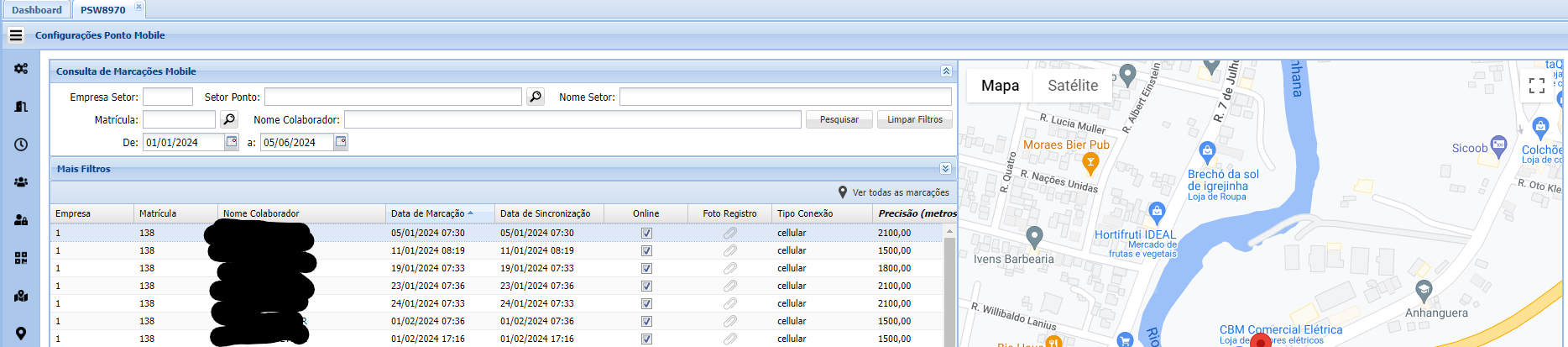

<p dir="auto">Durante a consulta e análise da localização das marcações registradas é válido observar um dado importante: a <em><strong>Precisão (metros)</strong></em>, para considerar que uma <strong>marcação pode estar imprecisa</strong>.<br />
<img src="/assets/uploads/files/1717606112261-3be53d2c-3e57-480f-9149-df059328b8f3-image.png" alt="3be53d2c-3e57-480f-9149-df059328b8f3-image.png" class="img-responsive img-markdown" /></p>
<h6><em>Tela de consulta de Marcações Mobile (PSW9070) do Ponto Soft.</em></h6>
