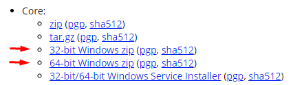

<p dir="auto"><a href="https://tomcat.apache.org/download-90.cgi" rel="nofollow ugc">Link para download</a></p>
<p dir="auto"><img src="/assets/uploads/files/1701798518127-522c4a01-914a-42c6-872d-c94850e02339-image.png" alt="522c4a01-914a-42c6-872d-c94850e02339-image.png" class="img-responsive img-markdown" /></p>

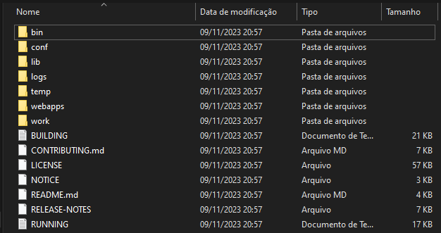

<p dir="auto">A versão .zip de download não é necessário rodar executável. Já está criado o schema de pastas no local que for descompactado (caminho padrão utilizado C:\App\Tomcat).</p>
<p dir="auto"><img src="/assets/uploads/files/1701798721914-9c635ac8-9ba7-414b-919f-315939ad32c7-image.png" alt="9c635ac8-9ba7-414b-919f-315939ad32c7-image.png" class="img-responsive img-markdown" /></p>

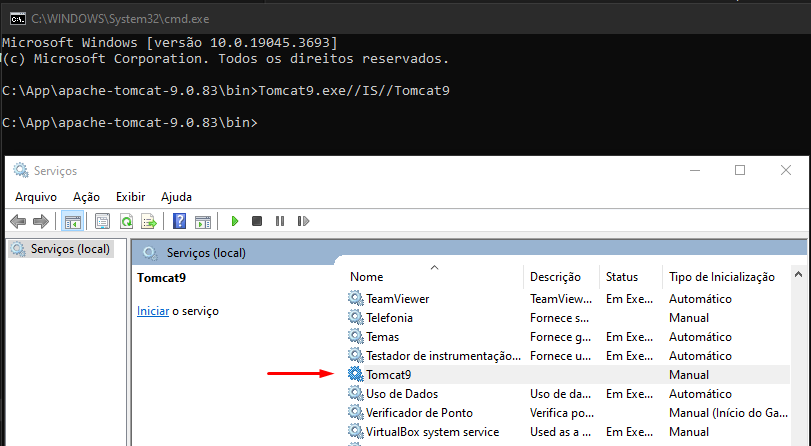

<p dir="auto"><strong>Criação do Serviço</strong></p>
<p dir="auto">Abrir o CMD como administrador no caminho C:\App\apache-tomcat-9.0.83\bin e executar o comando abaixo no Promtp:</p>
<pre><code>Tomcat9.exe//IS//Tomcat9
<p dir="auto">Após executar o comando será criado o serviço do Windows conforme, podendo ser ajustado o nome de exibição como adequado, o importante é o service name ser Tomcat9.</p>
<p dir="auto"><img src="/assets/uploads/files/1701799456993-3b7823b3-3587-422d-9c31-8e57f00e0260-image.png" alt="3b7823b3-3587-422d-9c31-8e57f00e0260-image.png" class="img-responsive img-markdown" /></p>

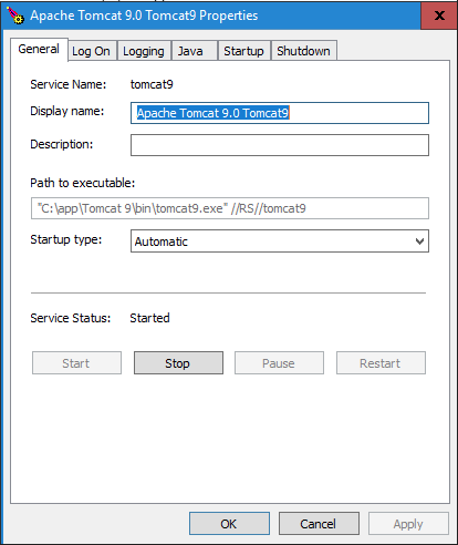

<p dir="auto"><strong>Configuração do Tomcat9w</strong></p>
<p dir="auto">Para configurar o Tomcat, é necessário abrir o tomcat9w.exe no caminho C:\App\apache-tomcat-9.0.83\bin .</p>
<p dir="auto">As configurações devem ficar conforme as abas abaixo:</p>
<p dir="auto"><em>General</em><br />
<img src="/assets/uploads/files/1701799845768-b5015092-aaa9-43e4-822f-f7c87b7e7e0c-image.png" alt="b5015092-aaa9-43e4-822f-f7c87b7e7e0c-image.png" class="img-responsive img-markdown" /></p>

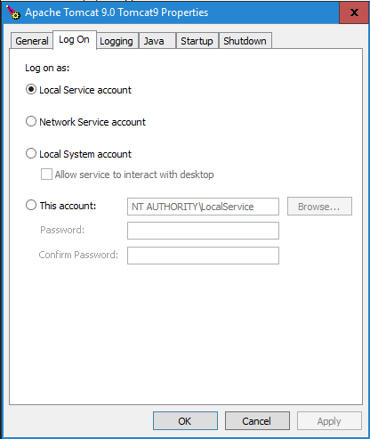

<p dir="auto"><em>Log On</em><br />
<img src="/assets/uploads/files/1701799869825-47e2d86a-e65b-42c6-9686-6df16b45f832-image.png" alt="47e2d86a-e65b-42c6-9686-6df16b45f832-image.png" class="img-responsive img-markdown" /></p>

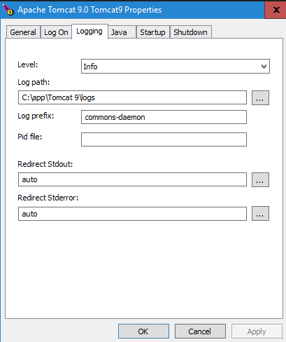

<p dir="auto"><em>Logging</em><br />
<img src="/assets/uploads/files/1701799896588-37e81c90-3f2f-4fd3-a6a8-d5055c32796d-image.png" alt="37e81c90-3f2f-4fd3-a6a8-d5055c32796d-image.png" class="img-responsive img-markdown" /></p>

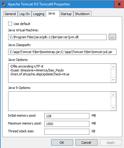

<p dir="auto"><em>Java</em><br />
<img src="/assets/uploads/files/1701799916477-b6ead36e-9784-4bf0-9331-1d0f73ce202d-image.png" alt="b6ead36e-9784-4bf0-9331-1d0f73ce202d-image.png" class="img-responsive img-markdown" /></p>
<p dir="auto">Java Virtual Machine<br />
Apontar para o java instalado na máquina. Recomendado JDK11.</p>
<p dir="auto">Java options:</p>
<pre><code>-Dfile.enconding-UTF-8
-Duser.timezone=America/Sao_Paulo
-Dnet.sf.ehcache.skipUpdateCheck=true

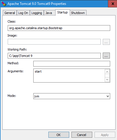

<p dir="auto"><em>Startup</em><br />
<img src="/assets/uploads/files/1701800077468-76d79989-4df1-4331-a219-5cce3c2362d8-image.png" alt="76d79989-4df1-4331-a219-5cce3c2362d8-image.png" class="img-responsive img-markdown" /></p>

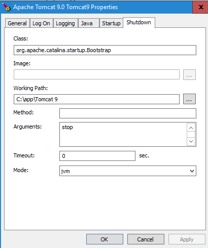

<p dir="auto"><em>Shutdown</em><br />
<img src="/assets/uploads/files/1701800096577-1e7c73b4-ff95-4729-a8d7-d0968db576dc-image.png" alt="1e7c73b4-ff95-4729-a8d7-d0968db576dc-image.png" class="img-responsive img-markdown" /></p>
