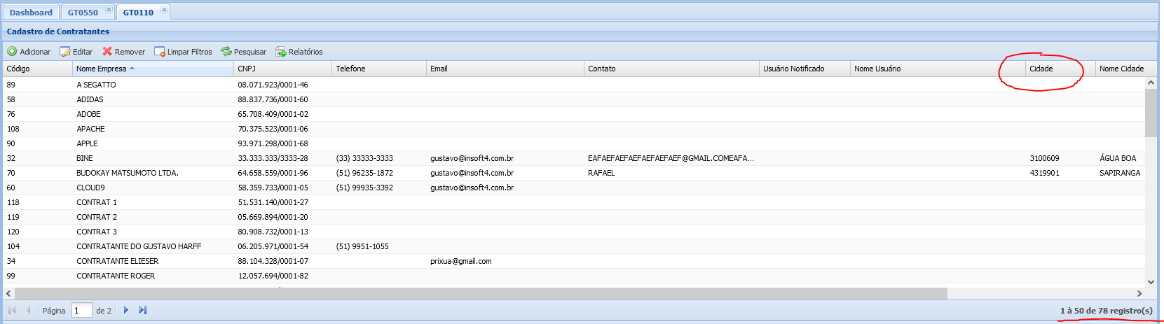

<p dir="auto">Abaixo imagens que mostram o cenário atual.</p>
<p dir="auto">Antes da ordenação:<br />
<img src="/assets/uploads/files/1628022118031-antes-ordena%C3%A7%C3%A3o.png" alt="antes ordenação.PNG" class="img-responsive img-markdown" /><br />

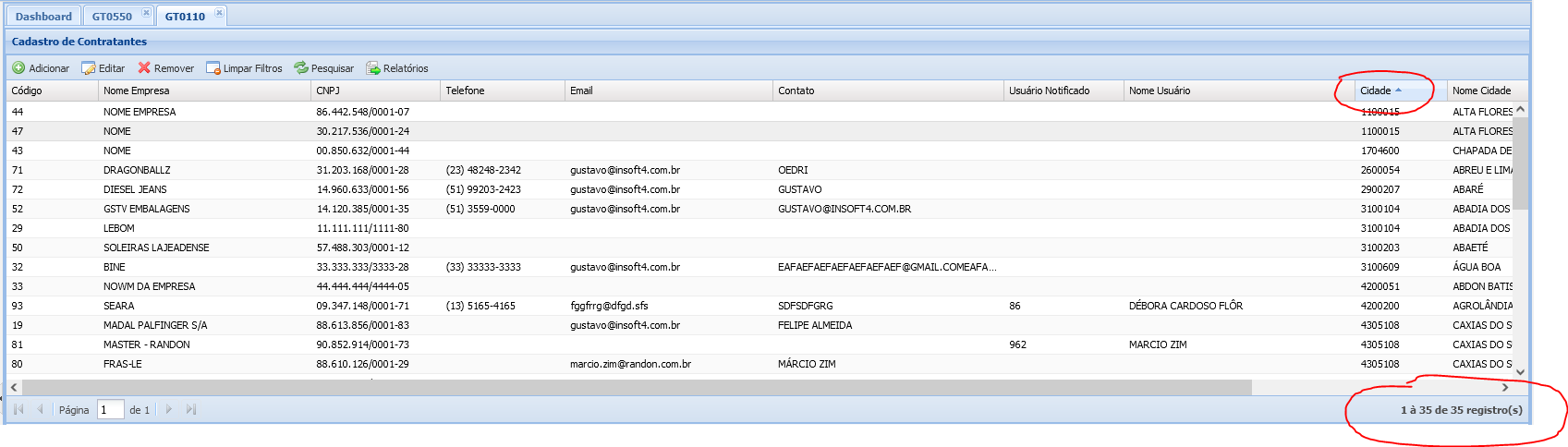

Depois da ordenação:<br />
<img src="/assets/uploads/files/1628022123882-depois-ordena%C3%A7%C3%A3o.png" alt="depois ordenação.PNG" class="img-responsive img-markdown" /></p>
