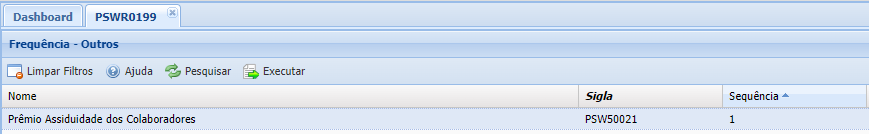

<p dir="auto">O relatório está disponível no Ponto Soft, na categoria "Frequência - Outros", com a sigla "PSW50021" e sequência "1".<br />
<img src="/assets/uploads/files/1679429737403-a2b1fffb-75a7-4b59-8a8b-a3c6d5d04239-image.png" alt="a2b1fffb-75a7-4b59-8a8b-a3c6d5d04239-image.png" class="img-responsive img-markdown" /></p>

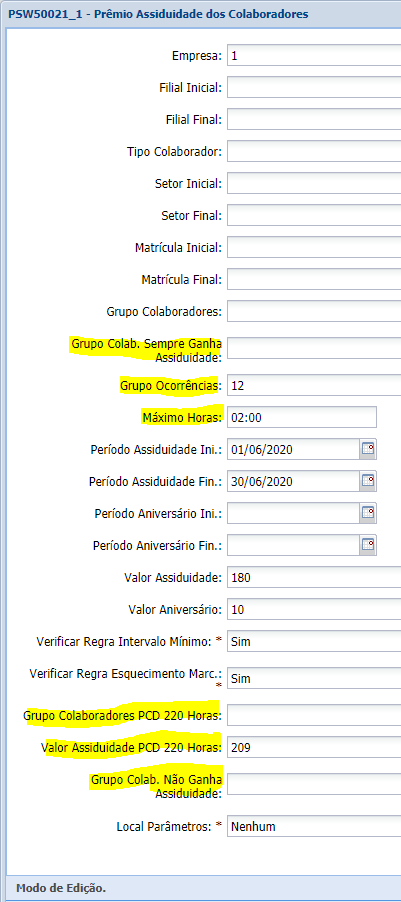

<h4>Parâmetros do relatório</h4>
<p dir="auto"><img src="/assets/uploads/files/1679429958794-45646be1-1ab7-43ba-a81a-5c5c6f12d2dc-image.png" alt="45646be1-1ab7-43ba-a81a-5c5c6f12d2dc-image.png" class="img-responsive img-markdown" /></p>
<p dir="auto"><strong>Grupo Colab. Sempre Ganha Assiduidade</strong> - é o grupo dos colaboradores que sempre serão listados no relatório, mesmo que não cumpriram as regras definidas de assiduidade ou que não batem ponto. É necessário criar o grupo e associar os colaboradores conforme necessário. Objetivo é atender ao requisito "<em>8 ) Alguns funcionários que não controlam ponto também devem receber o prêmio, esses serão adicionados manualmente num grupo de colaboradores onde o relatório deverá sempre considerá-los.</em>"</p>

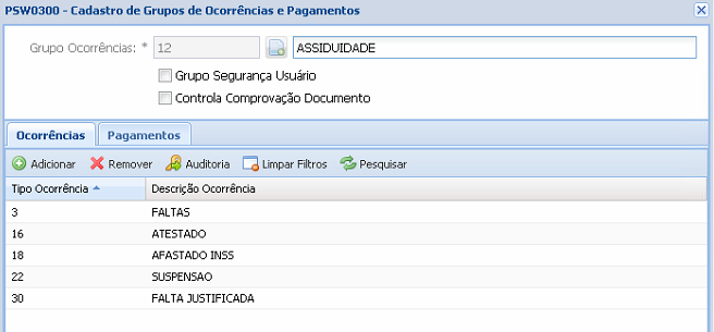

<p dir="auto"><strong>Grupo Ocorrências e Máximo Horas</strong> - é o grupo com as ocorrências de faltas, atrasos, etc. e o máximo de horas no período para serem desconsiderados do relatório. Na base do cliente existe o grupo de ocorrências 12 - Assiduidade, cadastrado no Ponto Soft. É importante revisar se todas as ocorrências que desconsideram do prêmio assiduidade estão relacionados nesse grupo. Objetivo é atender ao requisito "<em>1) Funcionários com atrasos, faltas ou atestados de 2h ou mais no período, são desconsiderados do relatório.</em>"<br />
<img src="/assets/uploads/files/1679430103284-a4b29566-18c1-4af2-8bdd-c613ff0ef147-image.png" alt="a4b29566-18c1-4af2-8bdd-c613ff0ef147-image.png" class="img-responsive img-markdown" /></p>
<p dir="auto"><strong>Grupo Colaboradores PCD 220 Horas</strong> - é o grupo dos colaboradores PCD que possuem uma carga horária de 220 horas mensais. É preciso cadastrar esse grupo de adicionar as matrículas necessárias.</p>
<p dir="auto"><strong>Valor Assiduidade PCD 220 Horas</strong> - é o valor que será listado no relatório para os colaboradores associados ao grupo Grupo Colaboradores PCD 220 Horas e que atenderam aos requisitos de assiduidade definidos.<br />
Objetivo é atender aos requisitos abaixo.<br />
"<em>6) PCD<br />
6.1) Recebem o prêmio conforme a carga horaria mensal.<br />
6.2) Acima de 180 horas, recebem R$209,00 e para os que fazem entre 110h e 180 horas o valor é o mesmo dos demais colaboradores.<br />
6.3) As regras de assiduidade definidas acima também valem para o PCD.</em>"</p>
<p dir="auto"><strong>Grupo Colab. Não Ganha Assiduidade</strong> - é o grupo de colaboradores que não serão considerados no relatório. É necessário criar o grupo e associar por lote as matrículas conforme necessário. Objetivo é atender ao requisito "<em>9) Estagiários e médicos não possuem prêmio assiduidade, para esses serão adicionados manualmente num outro grupo de colaboradores onde o relatório não deverá considerá-los.</em>"</p>

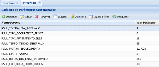

<h4>Parâmetros Customizados</h4>
<p dir="auto">Além dos filtros acima, esse relatório possui alguns parâmetros customizados que já estão previamente configurados na base do Ponto Soft conforme abaixo e que podem ser editados por vocês, caso alguma das regras abaixo sejam modificadas.<br />
<img src="/assets/uploads/files/1679430309808-72cbae07-a2a4-443e-b591-d3ded29c2ef2-image.png" alt="72cbae07-a2a4-443e-b591-d3ded29c2ef2-image.png" class="img-responsive img-markdown" /></p>
