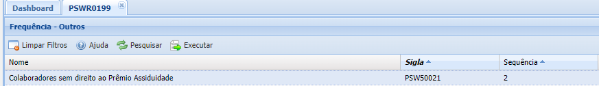

<p dir="auto">O relatório está disponível no Ponto Soft, na categoria "Frequência - Outros", com a sigla "PSW50021" e sequência "2".<br />
<img src="/assets/uploads/files/1679485137199-840c8248-0372-48d4-8f92-bb0220c759e3-image.png" alt="840c8248-0372-48d4-8f92-bb0220c759e3-image.png" class="img-responsive img-markdown" /></p>

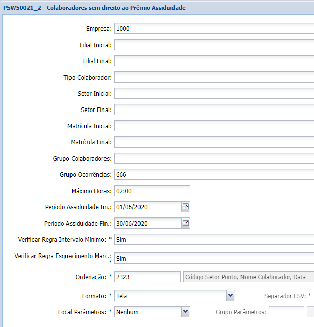

<p dir="auto">Os parâmetros são os mesmos do relatório do prêmio assiduidade.<br />
<img src="/assets/uploads/files/1679485255813-c1a65554-8aeb-42a0-8c05-6568a4e680a9-image.png" alt="c1a65554-8aeb-42a0-8c05-6568a4e680a9-image.png" class="img-responsive img-markdown" /></p>

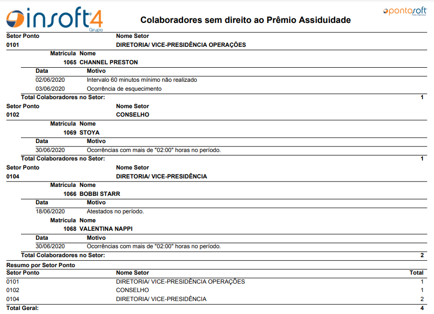

<p dir="auto">Relatório exibe a relação de colaboradores, datas e motivo pela perda de assiduidade no período. Agrupado por setor ponto e totalizador de colaboradores por setor e geral.<br />
<img src="/assets/uploads/files/1679571511845-4adf63bd-46c6-426b-8e56-238e2e19575b-image.png" alt="4adf63bd-46c6-426b-8e56-238e2e19575b-image.png" class="img-responsive img-markdown" /></p>

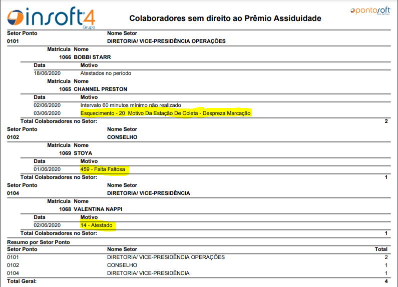

]]></description><link>http://insoft-docker1:4567/topic/221/relatório-perda-de-assiduidade-ucs-solicitação-20871</link><generator>RSS for Node</generator><lastBuildDate>Fri, 23 Oct 2026 05:37:50 GMT</lastBuildDate><atom:link href="http://insoft-docker1:4567/topic/221.rss" rel="self" type="application/rss+xml"/><pubDate>Tue, 21 Mar 2023 20:25:46 GMT</pubDate><ttl>60</ttl><item><title><![CDATA[Reply to Relatório Perda de Assiduidade - UCS - Solicitação 20871 on Thu, 04 May 2023 13:17:36 GMT]]></title><description><![CDATA[<p dir="auto"><a class="plugin-mentions-user plugin-mentions-a" href="http://insoft-docker1:4567/uid/2">@felipe-dietrich</a> <strong>Alterações - Relatório Perda de Assiduidade - UCS - Solicitação 21986</strong></p>
<p dir="auto"><img src="http://insoft-docker1:4567/assets/plugins/nodebb-plugin-emoji/emoji/android/2728.png?v=an5iprggue4" class="not-responsive emoji emoji-android emoji--sparkles" title=":sparkles:" alt="✨" /> <em>PROC_GERA_AUX_ASSIDUIDADES_UCS</em> (PS50022): Alterado a rotina customizada passando a gerar na coluna "<code>descr_motivo</code>" da tabela "<code>aux_perde_assiduidade_ucs</code>" o tipo e a descrição da ocorrência que fez perder a assiduidade e/ou o motivo de ajuste da marcação de ponto.</p>
<p dir="auto">Além disso, alterar o texto "<em>Intervalo 60 minutos realizado dentro tolerância</em>" para "<em>Intervalo de 60 minutos realizado menor que a tolerância</em>" na seção que valida se o colaborador perdeu a assiduidade por intervalos.</p>
<p dir="auto">Com estas alterações o relatório passa a exibir na coluna "<em>Motivo</em>" as descrições conforme exemplo da imagem abaixo.<br />
<img src="/assets/uploads/files/1683206082796-2ccbd20e-405c-4370-81cd-c2b5d0b43d68-image.png" alt="2ccbd20e-405c-4370-81cd-c2b5d0b43d68-image.png" class="img-responsive img-markdown" /></p>
