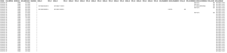

<p dir="auto"><strong>Exemplo de consulta SQL para retorno dos dados apurados pela package.</strong></p>
<pre><code>select * from table(pack_dados_frequencia_randon.busca_dados( pcod_empresa =&gt; '397', pmatricula =&gt; 170009, pperiodo =&gt; to_date('01112022','ddmmyyyy')));
<p dir="auto"><strong>Exemplo dos dados retornados pela consulta acima</strong><br />
<img src="/assets/uploads/files/1667940363152-db684245-3f63-4ae7-92dc-2ce889d1153c-image-resized.png" alt="db684245-3f63-4ae7-92dc-2ce889d1153c-image.png" class="img-responsive img-markdown" /></p>
