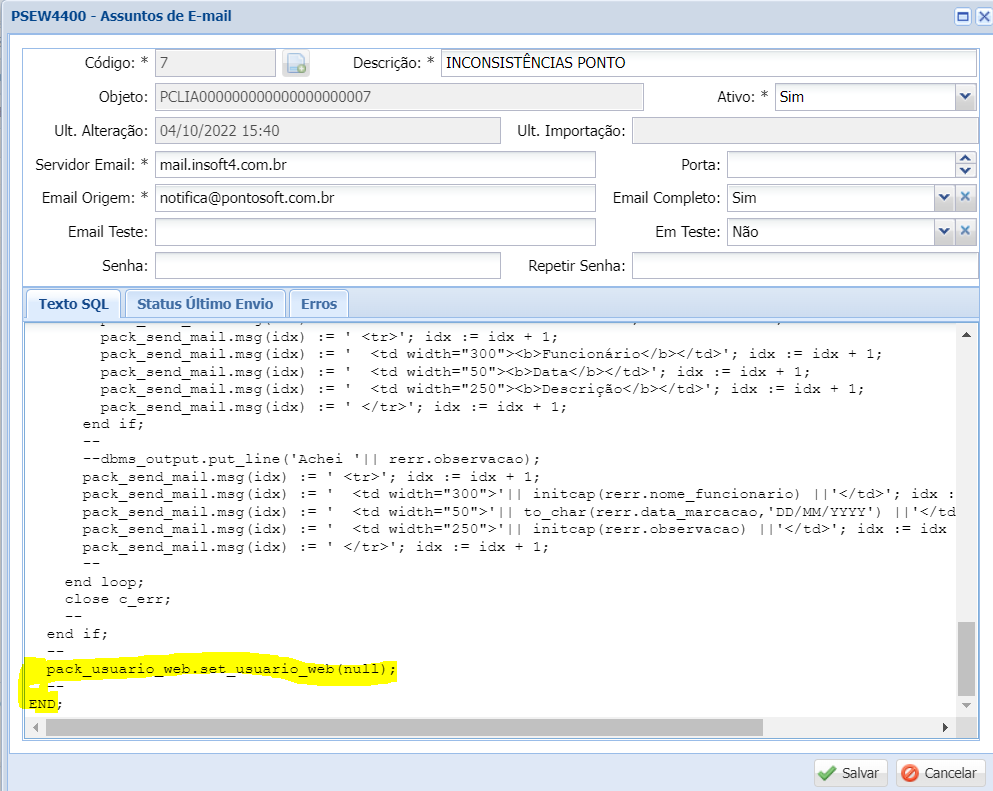

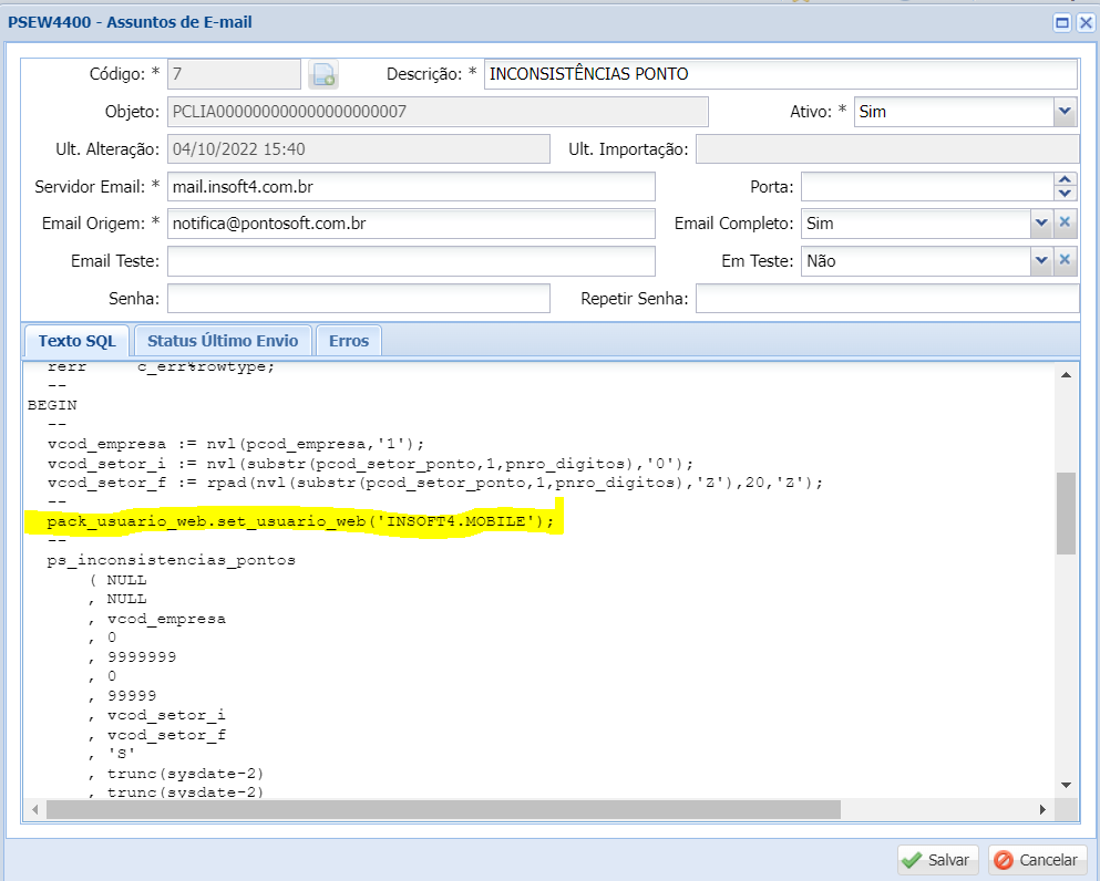

<?xml version="1.0" encoding="UTF-8"?><rss xmlns:dc="http://purl.org/dc/elements/1.1/" xmlns:content="http://purl.org/rss/1.0/modules/content/" xmlns:atom="http://www.w3.org/2005/Atom" version="2.0"><channel><title><![CDATA[Regras de e-mail que necessitam &quot;setar&quot; o usuário para &quot;enxergar&quot; os funcionários.]]></title><description><![CDATA[<p dir="auto">Na solicitação 20697 foram ajustadas as regras 7 (Inconsistências Ponto) e 8 (Banco de Horas) para utilizar o comando:<br />
<strong>pack_usuario_web.set_usuario_web('INSOFT4.MOBILE');</strong><br />
no início e o comando:<br />
<strong>pack_usuario_web.set_usuario_web(null);</strong><br />
no final, a fim de setar o usuário para um que tenha permissão de administrador e exista em qualquer cliente.<br />
Isto foi feito na regra do cliente Kit_Padrao e do cliente Broplast.<br />
Para outros clientes que desejem executar alguma destas regras, devem ser adaptadas as mesmas, colocando os comandos logo após o begin e antes do end do Texto SQL de cada regra, conforme mostrado abaixo.<br />
<img src="/assets/uploads/files/1664910975280-f1fbff0d-e309-44dd-9ef4-f345e8952f11-image.png" alt="f1fbff0d-e309-44dd-9ef4-f345e8952f11-image.png" class="img-responsive img-markdown" /><br />
<img src="/assets/uploads/files/1664911041329-436292e3-ea59-4b14-b483-269227f3af46-image.png" alt="436292e3-ea59-4b14-b483-269227f3af46-image.png" class="img-responsive img-markdown" /></p>
