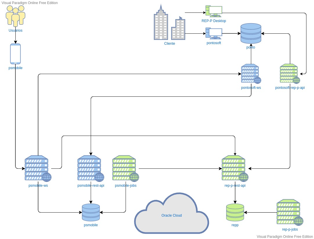

<h5><em>Diagrama de comunicação da Plataforma REP-P</em></h5>
<p dir="auto"><img src="/assets/uploads/files/1658336981897-8638cbc8-6eb0-4e27-984e-7c2fe4d8dcac-image.png" alt="8638cbc8-6eb0-4e27-984e-7c2fe4d8dcac-image.png" class="img-responsive img-markdown" /></p>

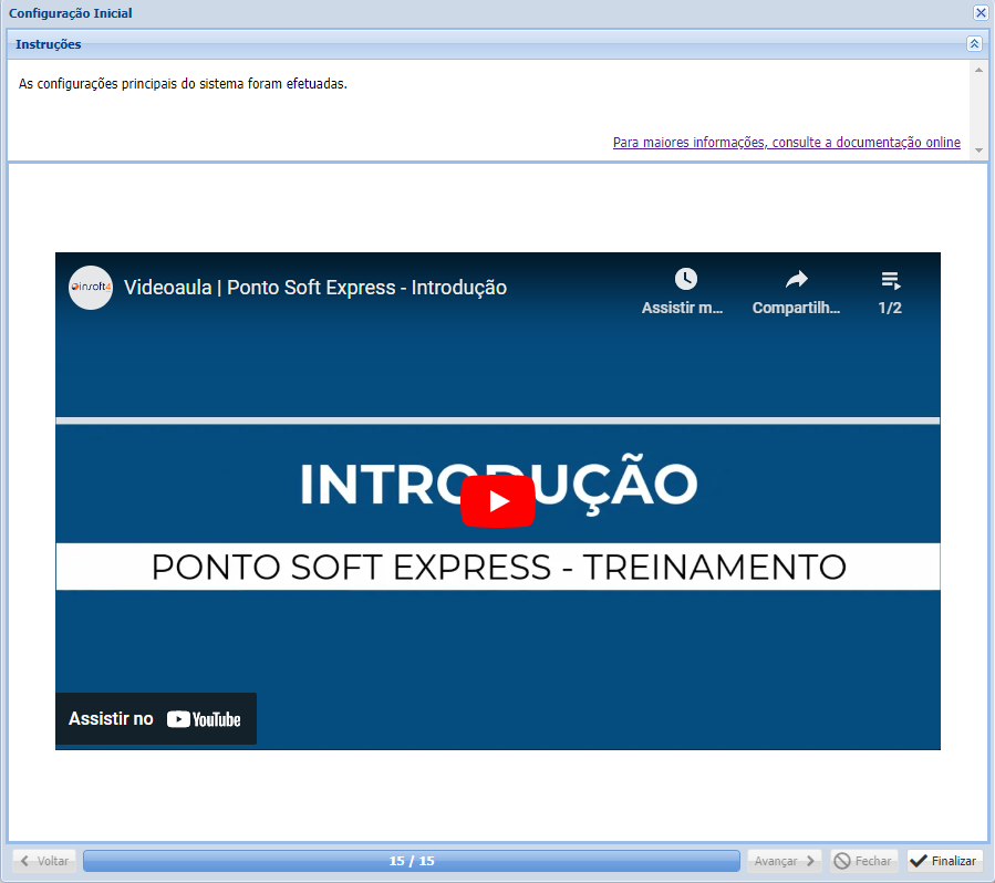

<li>Configuração Inicial Express (PSEW0000): Criado tela para realizar o passo a passo de configuração inicial do sistema, separado por etapas, visando agilizar o processo de configuração pelo próprio cliente. Cada etapa possui instruções e orientações para auxiliar a configuração, bem como acesso ao manual de configuração em PDF e vídeo aula.<br />
<img src="/assets/uploads/files/1664806685714-ddc470b0-b7f9-4d65-a848-cc0bda324c63-image.png" alt="ddc470b0-b7f9-4d65-a848-cc0bda324c63-image.png" class="img-responsive img-markdown" />
<h6>Imagem da tela de configuração inicial.</h6>
