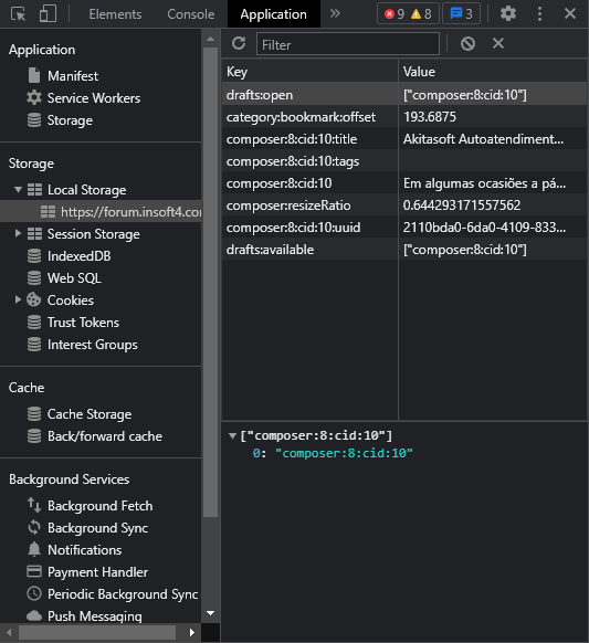

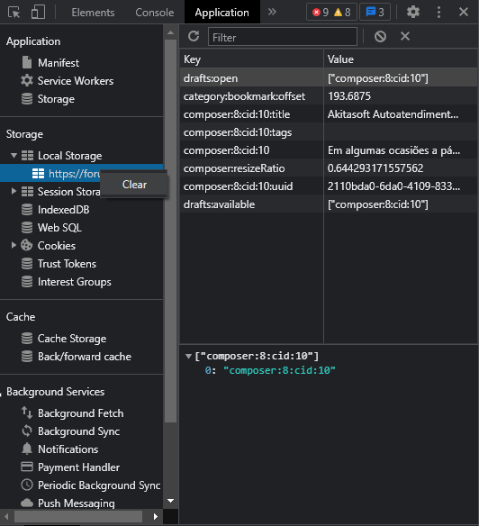

<p dir="auto">Ocorrendo essa situação, é necessário limpar os dados do localStorage da página. Para isso, pressione F12, acesse a aba Aplicação/Application e limpe os dados da Local Storage (clique com o botão direito do mouse em cima da url exibida e então clique no botão "Clear").</p>
<p dir="auto">Exemplo:<br />
<img src="/assets/uploads/files/1662120291359-55c98648-b98e-4160-a118-96762ff8f616-image.png" alt="55c98648-b98e-4160-a118-96762ff8f616-image.png" class="img-responsive img-markdown" /></p>
<p dir="auto"><img src="/assets/uploads/files/1662120326766-356a6d76-29c7-426e-8b33-18a0547a1684-image.png" alt="356a6d76-29c7-426e-8b33-18a0547a1684-image.png" class="img-responsive img-markdown" /></p>
