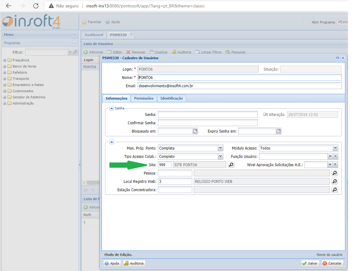

<p dir="auto"><strong>Parametrização no Akitasoft/Pontosoft</strong></p>
<li>Cadastro do usuário que representa o owner da conexão precisa ter um site de acesso vinculado. <img src="/assets/uploads/files/1626784469275-cadastro_usuario.png" alt="cadastro_usuario.png" class="img-responsive img-markdown" /></li>
