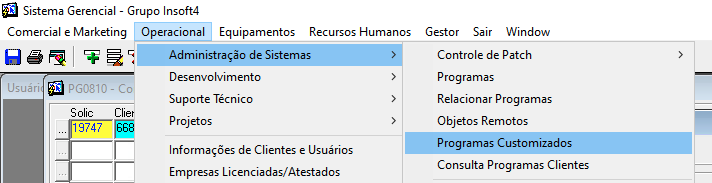

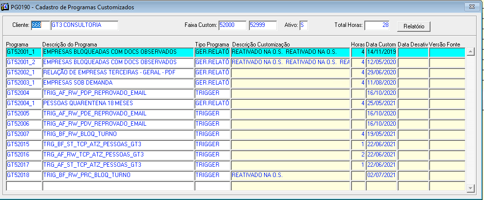

<li>Verifique o intervalo de códigos de programas usados no cliente. Para isso, acesse a tela PG0190 (Cadastro de programas customizados)</li>
<p dir="auto"><img src="/assets/uploads/files/1653051311180-ece5a78f-01d5-4ded-9bb4-26a2114927d7-image.png" alt="ece5a78f-01d5-4ded-9bb4-26a2114927d7-image.png" class="img-responsive img-markdown" /><br />
<img src="/assets/uploads/files/1653051336418-d33cb450-ef79-4486-8862-9f6dcd89669a-image.png" alt="d33cb450-ef79-4486-8862-9f6dcd89669a-image.png" class="img-responsive img-markdown" /></p>
<p dir="auto">Escolha um código da faixa customizada que ainda não esteja sendo usado na lista de programas exibidos nessa tela.</p>

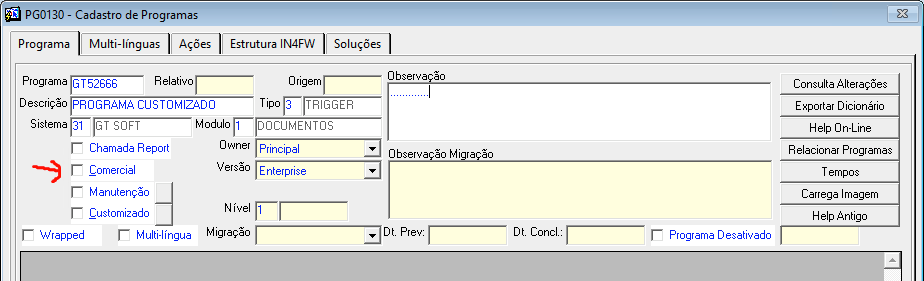

<p dir="auto">Acesse a tela PG0130 (Cadastro de programas) e informe os campos necessários do cadastro. Antes de salvar, desmarque a opção "comercial".</p>
<p dir="auto"><img src="/assets/uploads/files/1653051487690-6466f62d-4652-4ba7-9412-22647e327bb2-image.png" alt="6466f62d-4652-4ba7-9412-22647e327bb2-image.png" class="img-responsive img-markdown" /></p>

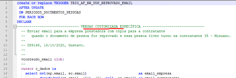

<p dir="auto">Nos objetos de banco, o cabeçalho dos comentários de versionamento no começo do arquivo deve possuir a sigla "VERSAO CUSTOMIZADA ESPECÍFICA"</p>
<p dir="auto"><img src="/assets/uploads/files/1653052289255-a6ddab19-1604-453d-87af-79fae6eed35a-image.png" alt="a6ddab19-1604-453d-87af-79fae6eed35a-image.png" class="img-responsive img-markdown" /></p>
