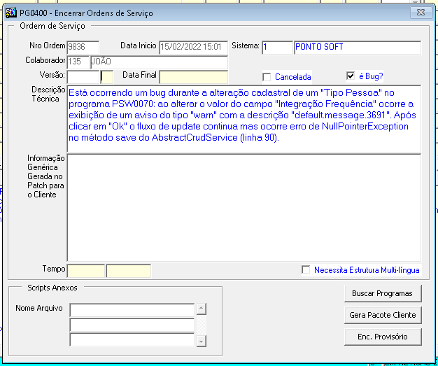

<li>Irá abrir essa tela;<br />
<img src="/assets/uploads/files/1645120243310-50257a23-9ac3-46c5-8df3-4325b007de2b-image.png" alt="50257a23-9ac3-46c5-8df3-4325b007de2b-image.png" class="img-responsive img-markdown" /></li>
<li>Clicar em "Buscar Programa";
<li>Essa informação é a contida na descrição de manutenção do programa.</li>
<li>Caso a manutenção não seja por programa, deve-se escrever manualmente o texto que será enviado para o cliente.</li>
<li>Se foi desenvolvido algum script, este deve ser associado no campo "Script Anexos"
<li>Se o script for nomeado com o código da OS não é necessário vincular aqui.
<li>Ex.: OS9836.atz ou OS9836script.sql</li>

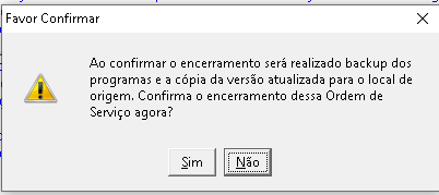

<li>Após isso pressione "F10" e confirme o encerramento<br />

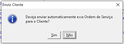

<li>Marque se é para enviar as mudanças automaticamente para o cliente, geralmente a resposta é "Não";<br />
