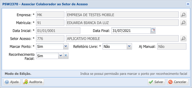

<p dir="auto">Existem quatro telas onde essa configuração pode ser realizada:</p>
<li><code>PSW2370</code> - Setor de acesso por funcionário;</li>
<li><code>PSW3195</code> - Setor de acesso por empresa e filial;</li>
<li><code>PSW2505</code> - Setor de acesso por setor de ponto;</li>
<li><code>PSW3190</code> - Setor de acesso por cargo;</li>
<p dir="auto">Exemplo na tela <code>PSW2370</code>:</p>
<p dir="auto"><img src="/assets/uploads/files/1640287443545-f4558afd-c484-4947-9fef-2f5a895d03e3-image.png" alt="f4558afd-c484-4947-9fef-2f5a895d03e3-image.png" class="img-responsive img-markdown" /></p>

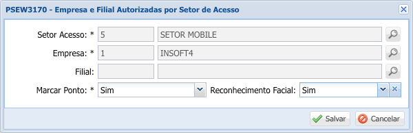

<h3>Ponto Soft Express</h3>
<p dir="auto">Existem duas telas onde essa configuração pode ser realizada:</p>
<li><code>PSEW0250</code> - Por funcionário;</li>
<li><code>PSEW3170</code> - Setor de acesso por empresa e filial;</li>

<p dir="auto">Exemplo na tela <code>PSEW3170</code>:</p>
<p dir="auto"><img src="/assets/uploads/files/1640287577811-1e4663dc-2a0f-47cf-8fb1-b146b33498c6-image.png" alt="1e4663dc-2a0f-47cf-8fb1-b146b33498c6-image.png" class="img-responsive img-markdown" /></p>
